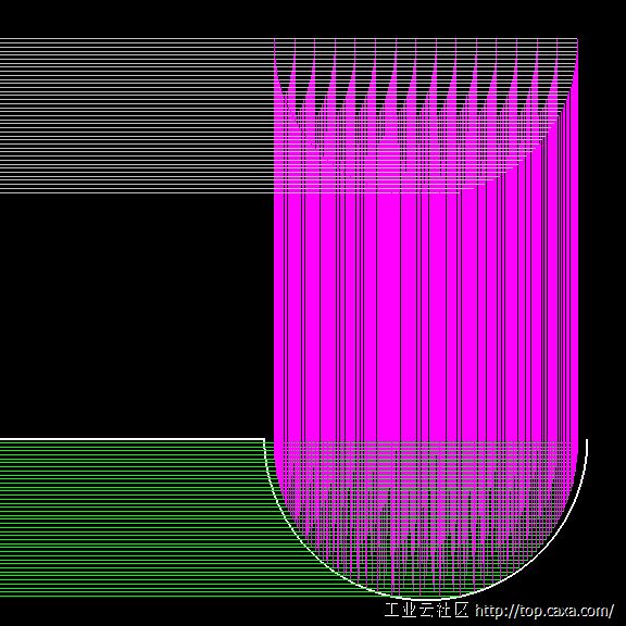

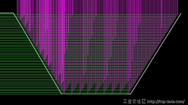

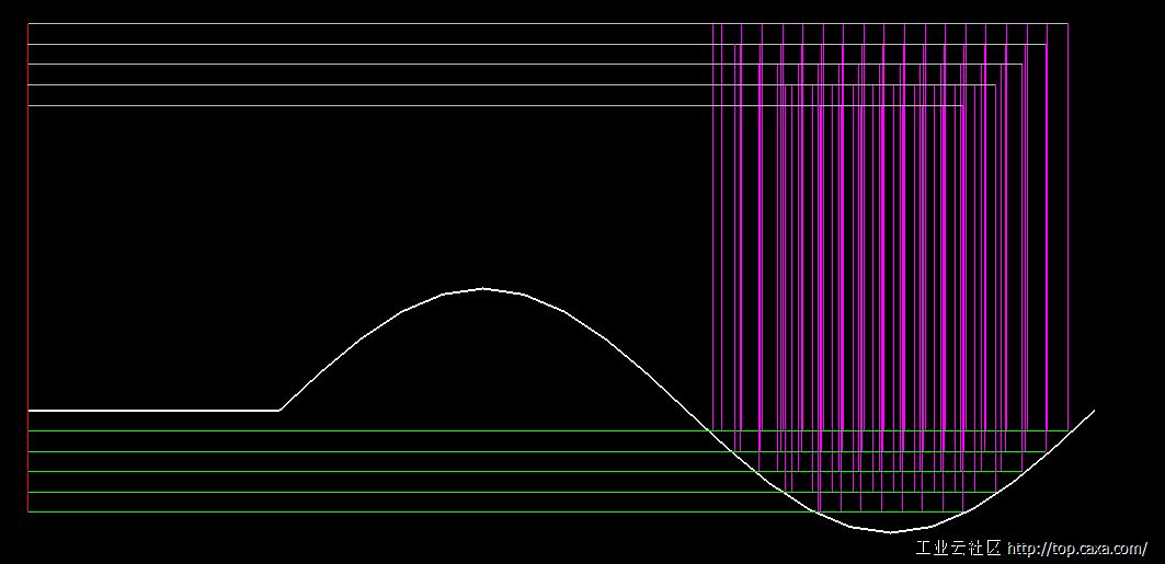

看来我之前给贾工的建议,终于实现了,可生成直面上任意截面的异型螺纹的程序,但是发现几处不合理的地方,例如只能用切槽刀,而且生成的轨迹没有考虑刀宽,还有例如正弦曲线,只生产了一半的刀具轨迹
以后可以考虑增加曲面上任意截面形状的异型螺纹,比如增加一个选项,先选择螺纹的起点和终点,然后选择牙型,再选择螺纹的样式是曲线上的还是直线上的

好像只能加工凹槽的部分,,,凸出来的不能出程序。。。楼主你试过没。
