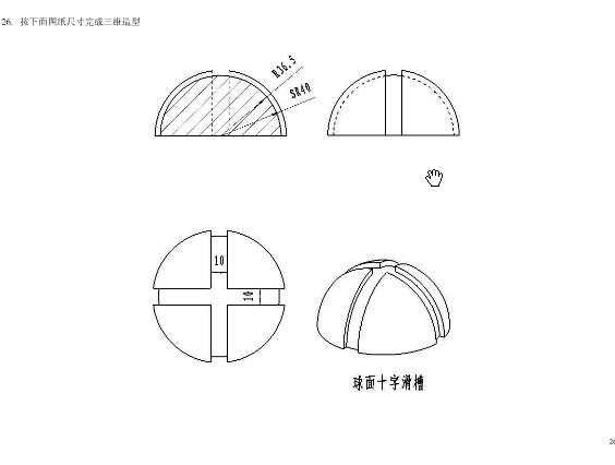

小弟我只会画下面的底部,曲面就不会画了 找人辅导谢谢~~

发表于 2011-6-18 17:40:00 | 显示全部楼层
最简单 的,拉伸到面

发表于 2011-6-18 18:38:00 | 显示全部楼层
把r40实体做出来,在做一个r36.5的曲面。

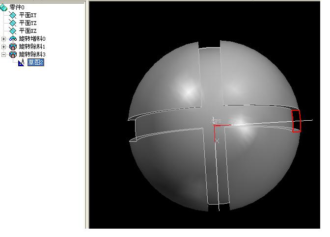

发表于 2011-6-21 13:23:00 | 显示全部楼层
用旋转除料就可以 不用曲面的
