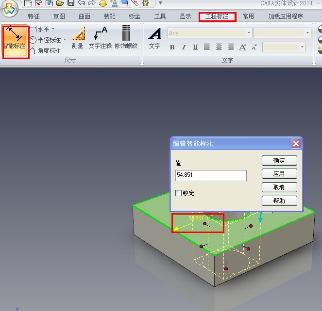

在圆柱面上要打孔,经常要用到孔定位,怎么才能快速,准确呢?
我做的一直不是很好,容易倾斜,怎么做??能做个视频吗??

三维球啊,学实体首先就要学会三维球的应用,即准,又快。。。

这个一直点怎么用啊?在圆柱体上

还可以用智能标注!!
77
140
140
发表于 2011-6-20 08:43:00 | 显示全部楼层
智能标注
工程标注-智能标注-点击孔中心与边-双击尺寸就可以编辑
发表于 2011-6-19 22:00:00 | 显示全部楼层
对 用三维球先把孔定位到一个已知点上 然后用三维球把他移到要求的位置就OK了
