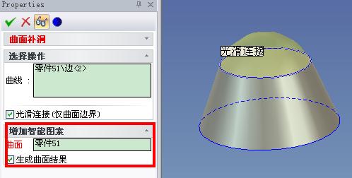

补洞曲面为何不能与其它曲面組合

工程模式的补洞曲面可以添加“缝合到曲面”输入项,即可将补洞的结果组合到其它曲面体。
创新模式的补洞曲面可以添加“添加智能图素”输入项,即可将补洞的结果组合到其它曲面零件
