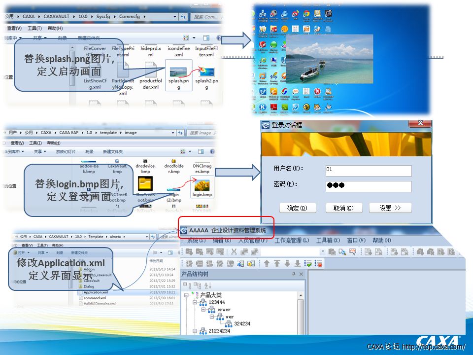

定义登录界面
CAXA图文档启动画面,可以替换成自己喜欢的图片,替换splash.png图片即可。
2003serverXP下目录是
C:\Documents and Settings\AllUsers\CAXA\CAXAVAULT\10.0\Syscfg\Commcfg\splash.png
CAXA图文档登录框画面,也可以替换部分自己喜欢的图片,替换login.bmp图片即可。
Win7下目录是C:\Users\Public\CAXA\CAXA EAP\1.0\template\image\login.bmp
2003serverXP下目录是
C:\Documents and Settings\All Users\CAXA\CAXAEAP\1.0\template\image\login.bmp

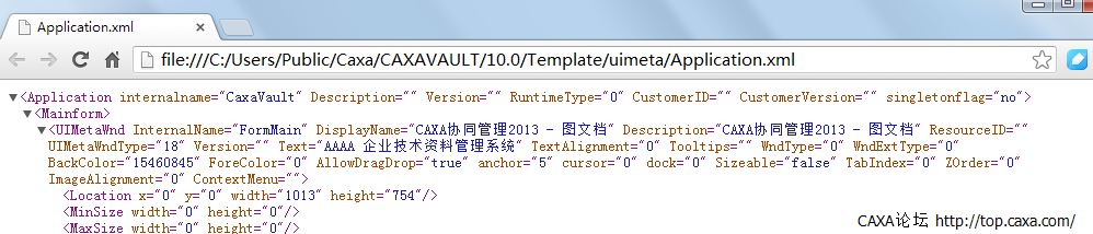

CAXA图文档主界面的标题栏,即系统名称,可以换成企业的名称。修改界面定义Application.xml文件中标题定义部分即可。(这个文件非常重要,修改前一定要先做好备份。)
Win7下目录是C:\Users\Public\CAXA\CAXAVAULT\10.0\Template\uimeta\Application.xml
如下图,修改 主界面标题, InternalName="FormMain" 属性为Text
修改示例:

竺经理:那个产品结构树的 “产品大类” 和文档树的 “通用文档”的名字可以通过配置文件设置改成某某企业的名字吗?怎样配置修改?
131
1387
5457
5457
 楼主| 发表于 2013-10-28 09:59:55 | 显示全部楼层
回复 3楼ClaudeGuo的帖子
可以修改  Application.xml ;    查找到 “产品大类”显示部分的定义,替换成需要的。
可参考 http://top.caxa.com/showtopic-42871.aspx
