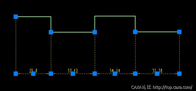

请问各位高手 有没有 办法让四个尺寸一起下移,但是尺寸根部夹点并不变?

发表于 2013-7-17 03:16:43 | 显示全部楼层
别说是4个尺寸,400个也行。看来得亮出杀手锏教一下了。用【标注间距】命令,间距值设为0

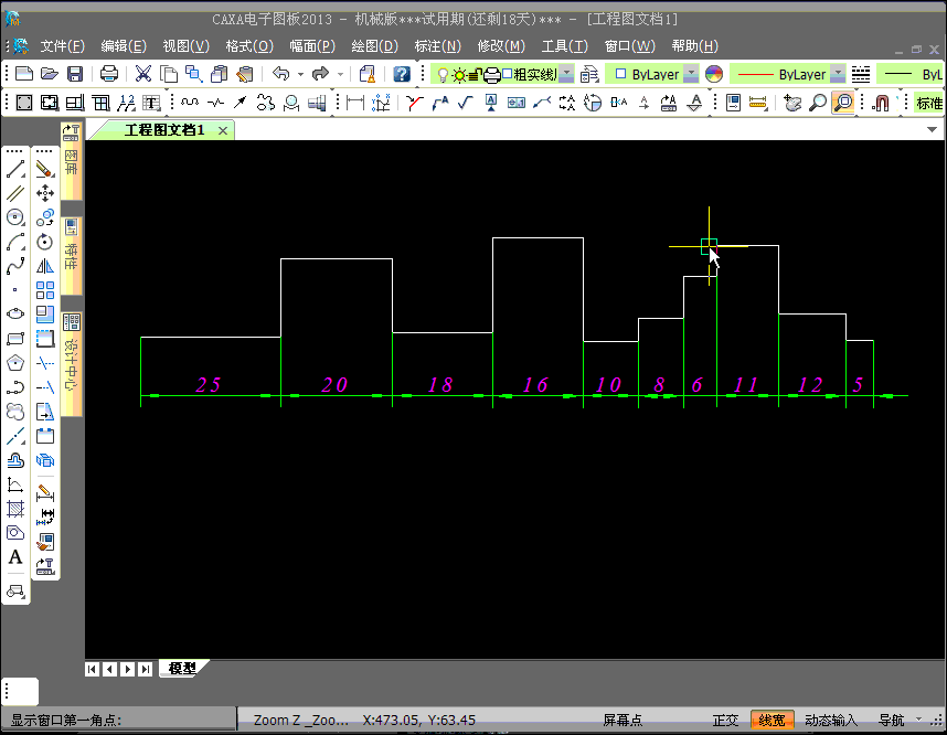

 楼主| 发表于 2013-7-18 07:37:28 | 显示全部楼层
2.gif 拉伸命令用来拉尺寸有人用过没有?CAD里是直接可以拉的,不知为什么,caxa里拉完后,夹点倒是对的,但是尺寸显示不对,还得再点一下。
