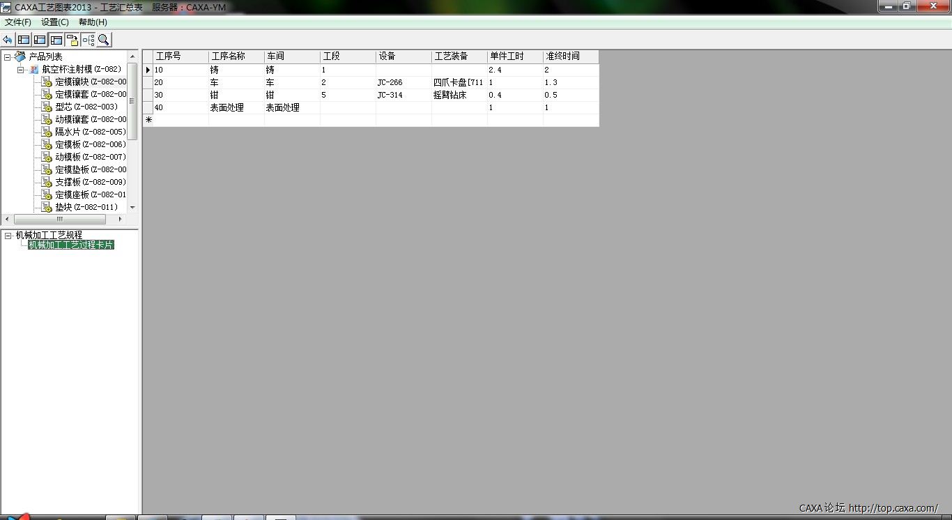

46
359
359
发表于 2013-6-19 18:26:47 | 显示全部楼层
回复 9楼springdong1223的帖子
这个是可以的,你可以导“X:\Program Files\CAXA\CAXA DRAFT PROCESS\2013\Samples\zh-CN”里面的一套工艺文件试试,是可以生成产品结构树的。具体效果见下图:

 楼主| 发表于 2013-6-21 10:23:32 | 显示全部楼层
使用工艺卡片建的结构树我是看明白了,不过感觉很一般。
只说一点,借用件的工艺卡片就很难办,最后的报表结果就是不全的。
