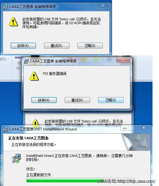

 楼主| 发表于 2013-6-8 21:48:34 | 显示全部楼层
无标题00.png 我下了个2007R4.1 ,在公司XP系统上试一切正常,但回家在WIN7系统上装不了,又找不着其它可下载的2007R4.1郁闷呀

发表于 2013-6-12 21:41:55 | 显示全部楼层
这个问题我也碰到过,大概原因找到过,可以参考我的帖子http://top.caxa.com/showtopic-35700.aspx
确实是因为版本问题,工艺图表2011的“另存为2007版本”,保存的是2007R4的版本,而工艺图表2013的“另存为2007版本”,保存的是2007R1的版本,
虽然表面看上去问题解决了,实际上在软件内部的兼容性还存在问题,当然我不是学计算机,搞程序编译的,不知道具体原因。
最后无论如何选择都可以,只要保证工厂内部统一就可以。

发表于 2013-6-13 20:49:31 | 显示全部楼层
我使用2013版本另存为2007的,然后用2007R3以下的版本打开,还是存在相同问题,用2007R4打开就正常,所以推断实质上兼容性问题依旧存在
