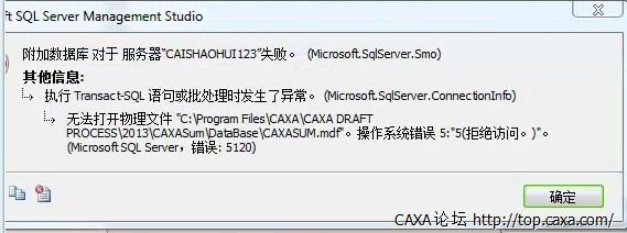

win7的操作系统。安装的2008数据库,在进行附加数据库操作时,碰到这样的报警,如下图:
原因:数据库在读取要附加的数据库文件时权限不够,这个权限是和操作系统的用户有关的。
          因为没有操作权限,所以附加的时候出错,只要设置数据库文件的安全属性即可。
解决办法:
1.打开该数据库文件的属性窗口,选择“属性”菜单->选择“安全”标签->选择“编辑”按钮。
2.在选择组或用户名列表中,选择Authenticated Users,在权限列表中选中完全控制。
3.选择"确定"按钮关闭对话框。
4.附加数据库,成功。
