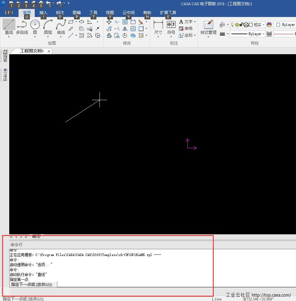

 来点儿新鲜的----关键字模式:
        电子图板2013为了AutoCAD用户能平滑过渡到电子图板,专门提供了关键字风格。关键字风格不使用立即菜单,完全采用AutoCAD命令的执行方式。比如:
1. 命令:LineL
命令说明:命令调用后,窗口显示提示信息:
命令: Line                       (输入命令)
启动执行命令:"直线"             (启动了直线命令)
指定第一点:                      (输入直线的第一个端点坐标或在绘图窗口拾取一点)
指定下一点或 [放弃:          (输入直线的第二个端点坐标或在绘图窗口拾取一点)
指定下一点或 [放弃:          (回车键结束绘制,或输入下一点绘制第二段)
指定下一点或 [闭合(C)/放弃:  (C键闭合形成多边形,按U键从后往前撤销线段)
优点:绘制闭合多边形比较方便,撤销前一步的绘制比较方便。

发表于 2013-2-25 16:53:35 | 显示全部楼层
友情提示 :这个功能按一下键盘的F11可以调出来, 但是立即菜单栏没用了
经常有人误按了F11而找不到立即菜单栏了

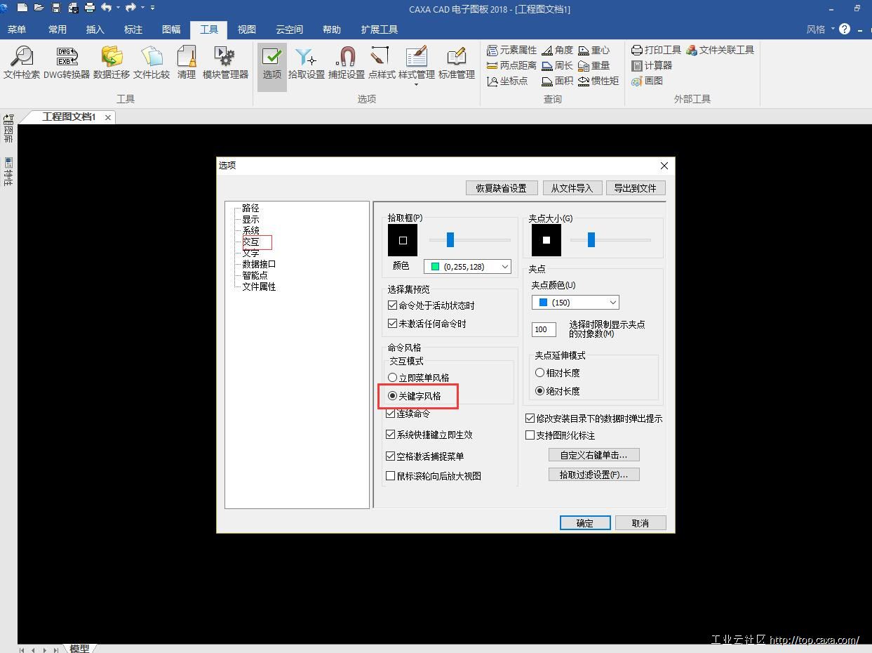

发表于 2017-6-7 09:25:20 | 显示全部楼层
回复 8楼igyy的帖子
您好,还是有的,但是去掉按F11键调出关键字模式,您需要去工具---选项---交互---立即菜单
