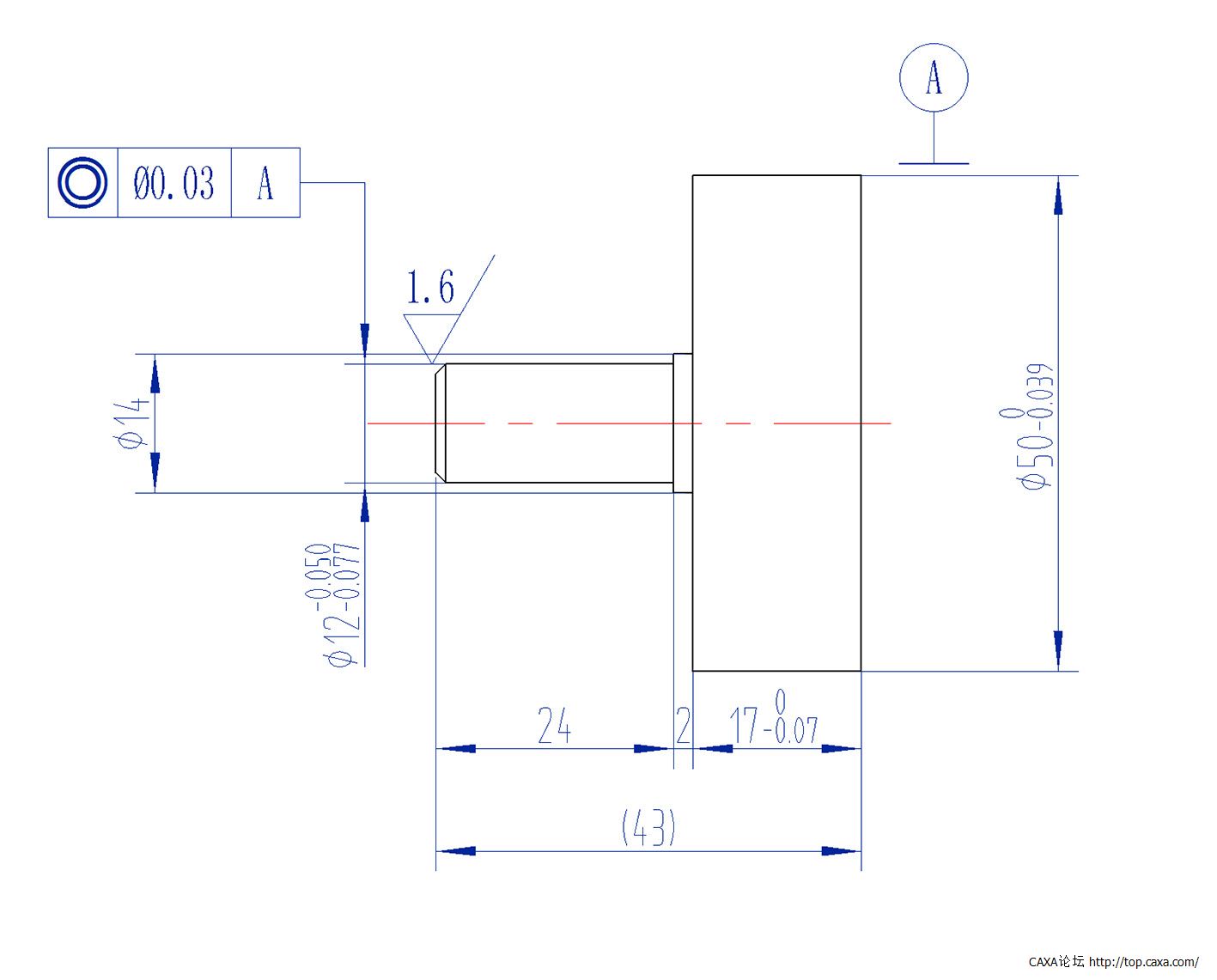

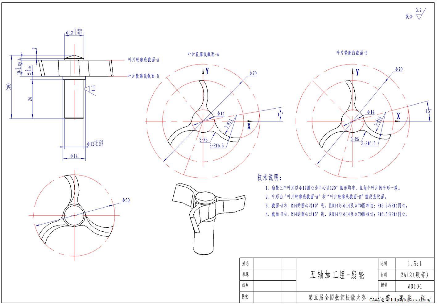

扇轮毛坯图及零件图:

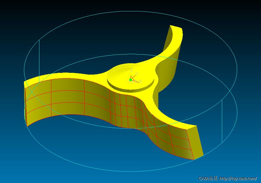

3D造型采用直纹曲面造型即可,不要造实体。
上图红色网格部分为扇轮侧面曲面;顶部锥面可用直纹面中的“点—曲线”做。

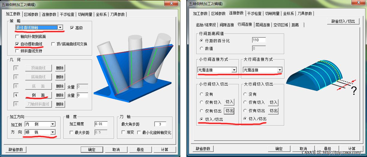

采用制造工程师2013中新提供的“五轴侧铣2”,有很多选手不清楚这里怎么用法,其实很简单,加工参数如下:
按上述参数,选手不用再选择曲线,只要拾取被加工的侧面曲面即可。

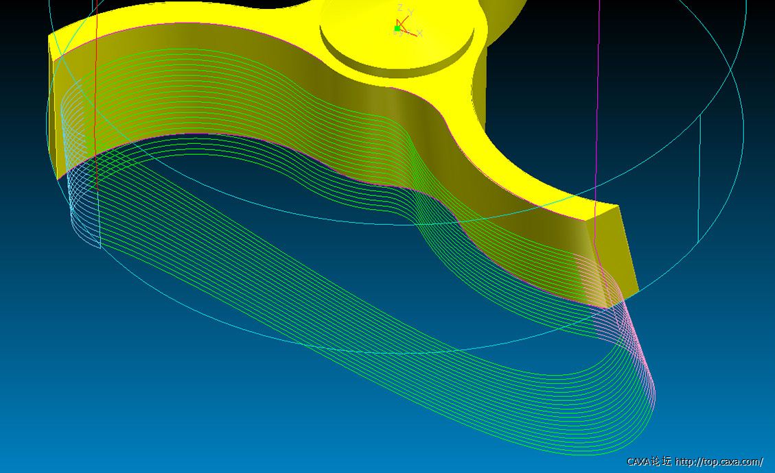

生成轨迹如下:
上面的轨迹中,行间连接采用光滑方式。

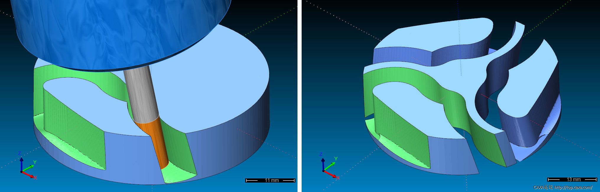

加工时,随着轨迹逐渐加深,最后直接将废料整块铣掉——是的,铣下一块整的废料。
同理三个侧面均用此法加工。
