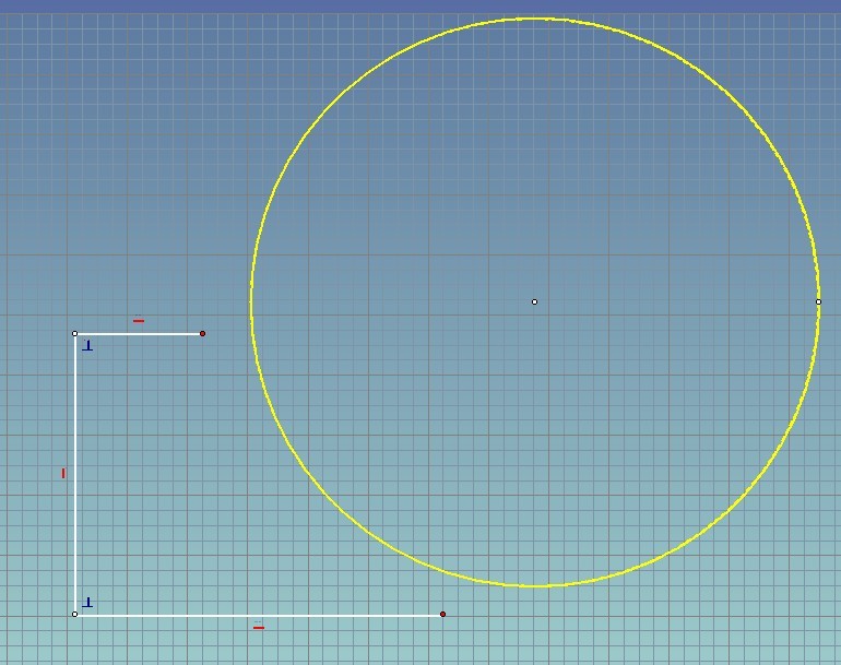

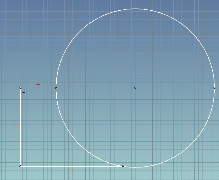

如下图中的圆
如何快速地移动到如下图的位置(我是一点一点的移动的) ?求快速而准确的方法。

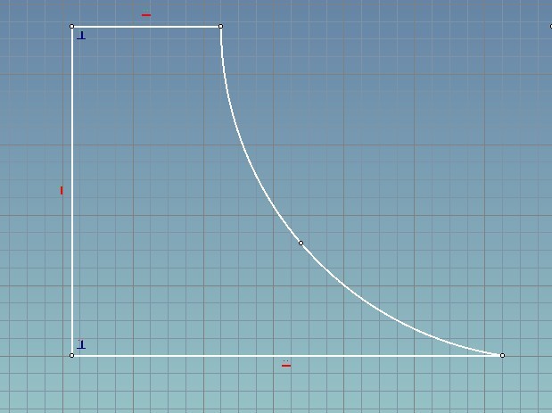

并剪成如下图
23

为什么要移动呢?可以直接画出来,先把左边的三段直线画好(用连续直线命令),在画右边圆(用三点圆命令),分别取上下线段的两端点,然后右键,选择所需圆的半径。
