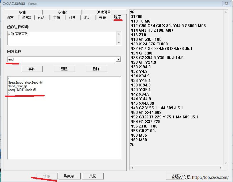

发表于 2012-7-29 16:06:24 | 显示全部楼层 |阅读模式
求助求助~~

发表于 2012-7-30 12:24:24 | 显示全部楼层
找到你要的后置配置,打开配置对话框,如下更改:

 楼主| 发表于 2012-8-5 11:47:58 | 显示全部楼层
那要加G91 G28 z0.,怎么设置呢

回复 2楼jxc的帖子
O1200
N10 T1 M6
N12 G90 G54 G0 X-20.943 Y-12.766 S3000 M03
N14 G43 H1 Z100. M07
N16 Z1.
N18 G1 Z-1. F1000
N20 Y53.311 F2000
N46 X-20.943
N48 Z-2.
N50 G0 Z100.
N52 M09
N54 M05
N56 G91 G28 Z0.
N58 M01
N60 G90 G54 G0 X88.767 Y-2.566 S3000 M03
N62 G43 H1 Z100. M07
N64 Z1.
N66 G1 Z-1. F1000
N86 Z-3. F1000
N88 Y43.111 F2000
N98 G0 Z100.
N100 M09
N102 M05
N104 G91 G28 Z0.
N106 M01
N108 M30
程序末端的M01不要怎么弄掉,中间的M01要的
