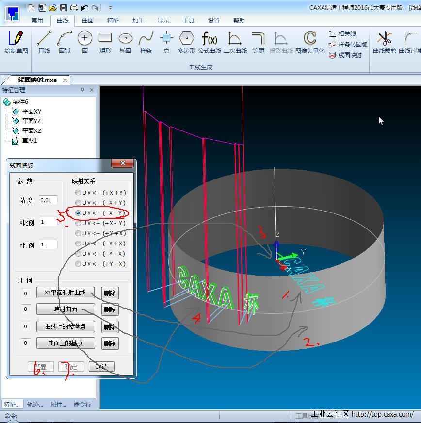

发表于 2016-8-9 12:49:43 | 显示全部楼层
七部学会线面映射:
  1.线面映射是将文字所处的平面,包裹到圆柱面上
  2.一些功能的投影曲线,是平面文字,按圆柱面的法矢方向,投影到圆柱面,( 这个文字会失真)
例子和说明:
线面映射.rar (109.6 KB, 下载次数: 2513)
