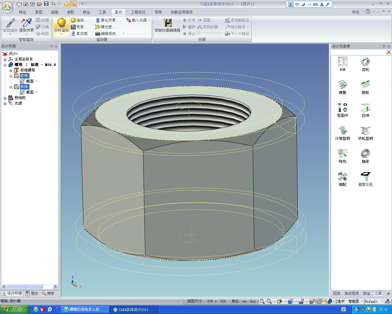

我是新手,请各位指教螺帽的倒角怎么做?谢谢!
1、用编辑圆柱图素,倒5*30度角后,编辑截面去除六边外接圆得不到螺帽倒角。提示错误。
2、用旋转草图生成倒角后的圆柱体,不能编辑圆柱截面。

发表于 2011-3-20 18:41:00 | 显示全部楼层
在设计元素库中的工具中拖出紧固件,选一个螺母,在设计树中选该螺母的“修饰”,就可以看出怎么完成螺帽的倒角啦。
143
1037
1037

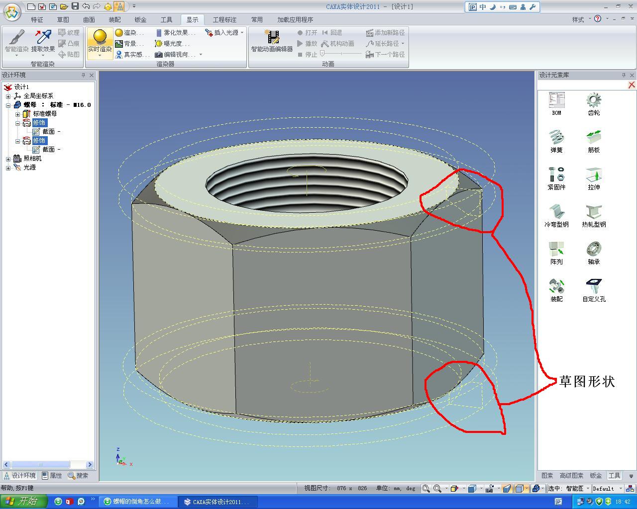

发表于 2011-3-20 18:45:00 | 显示全部楼层
看图学倒角:旋转除料。
143
1037
1037

发表于 2011-3-21 17:19:00 | 显示全部楼层
三维建模的时候还考虑加工工艺啊?
都是先拉伸六方,在旋转除料就可以了
