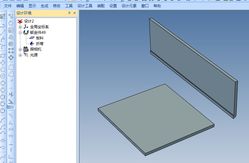

修改了第一个板料的尺寸后,折弯不会随之改变。需要重新调整折弯的尺寸,并用三维球定位,这样实在是不方便。当钣金件复杂一点时,这样修改将非常麻烦。请问怎样操作能避免这种不关联的情况?

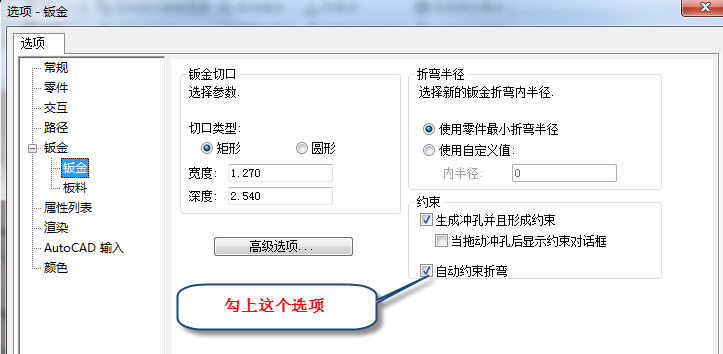

发表于 2011-2-14 16:10:00 | 显示全部楼层
参考下图:

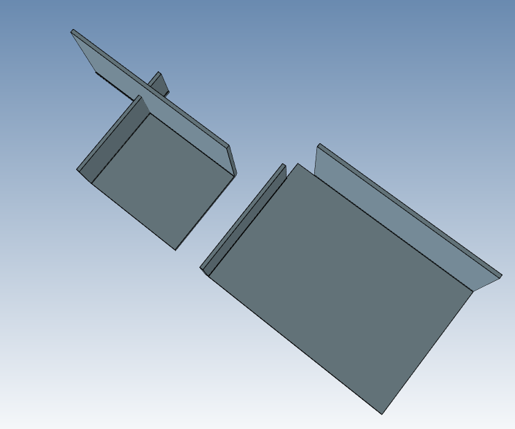

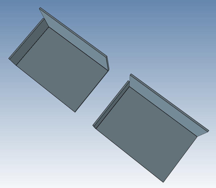

 楼主| 发表于 2011-2-16 09:50:00 | 显示全部楼层
上面两张图,第二张是修改前的,第一张是修改后的。很显然,这个自动约束不完全符合设计意图
