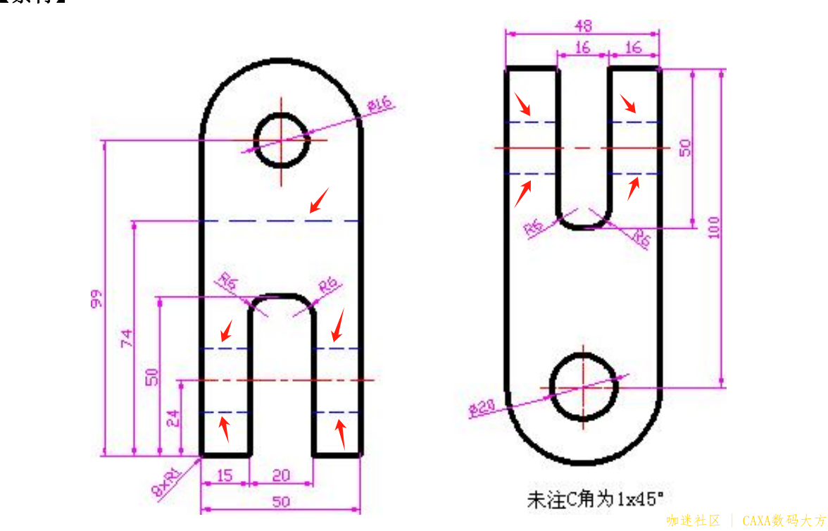

如图,红色箭头指向的虚线是怎么生成的,谢谢!

caxa3d转工程图,弹出的窗口选项里面-投影几何-隐藏线处理-选择“输出所有隐藏线”
如果已经拉好三视图,就右键某一个视图选择“视图属性”-一般-投影几何-隐藏线处理-选择“输出所有隐藏线”
一劳永逸就去--设置-选项-三维接口里面设置。
