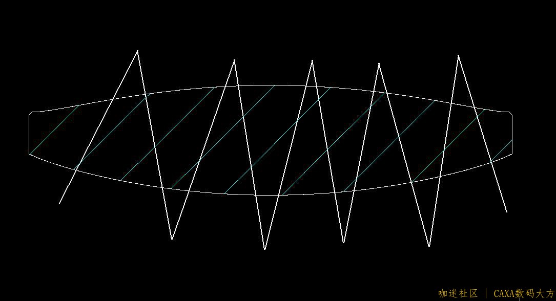

电子图版对这种飞球类图形无法填充(填充玻璃或者机械剖面线),有什么办法

你这个由多段线构成的图形,而且是很短的线条,可能是图板在判断的时候运算量太大出错了。
可以分成多个小块做剖面线,就可以了,用直线分割。

是的,的确多个很短的构成,飞球的是3D很复杂的曲线转成2D厚就难了,我有试着分成几个块,但是还是报错,总有一个地方报错,搞不定啊,一般只有再拟合一个近似的曲线,这样操作变成一个图形要画好几遍,还不准确。

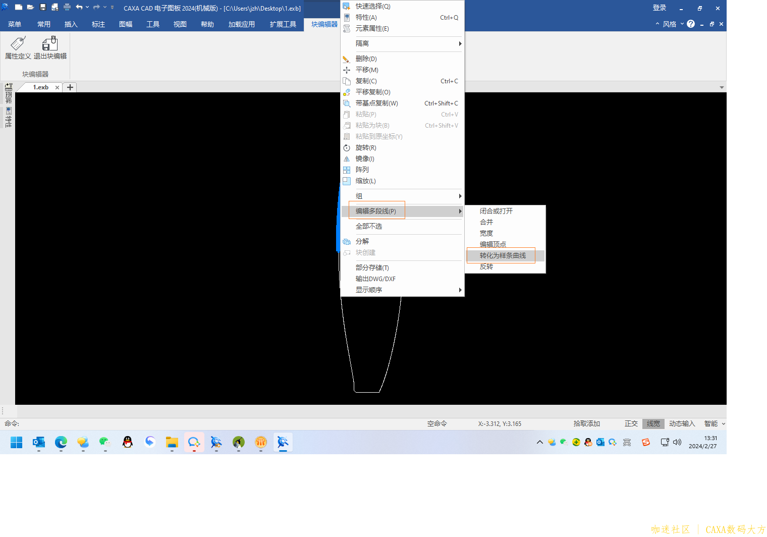

1.exb是一个块,进入块在位编辑
选中多段线,点击右键,在编辑多段线命令,进入二级右键菜单命令
点击“转化为样条曲线”
保存块在位编辑的结果
然后就可以进入剖面线命令,实现想要的结果 多段线转样条.png 1-update.exb (170 KB, 下载次数: 692)
