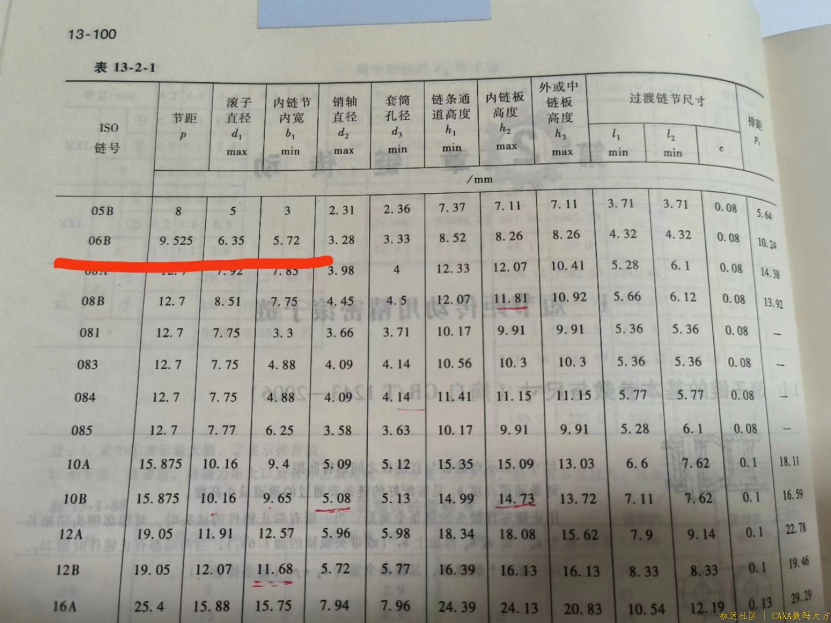

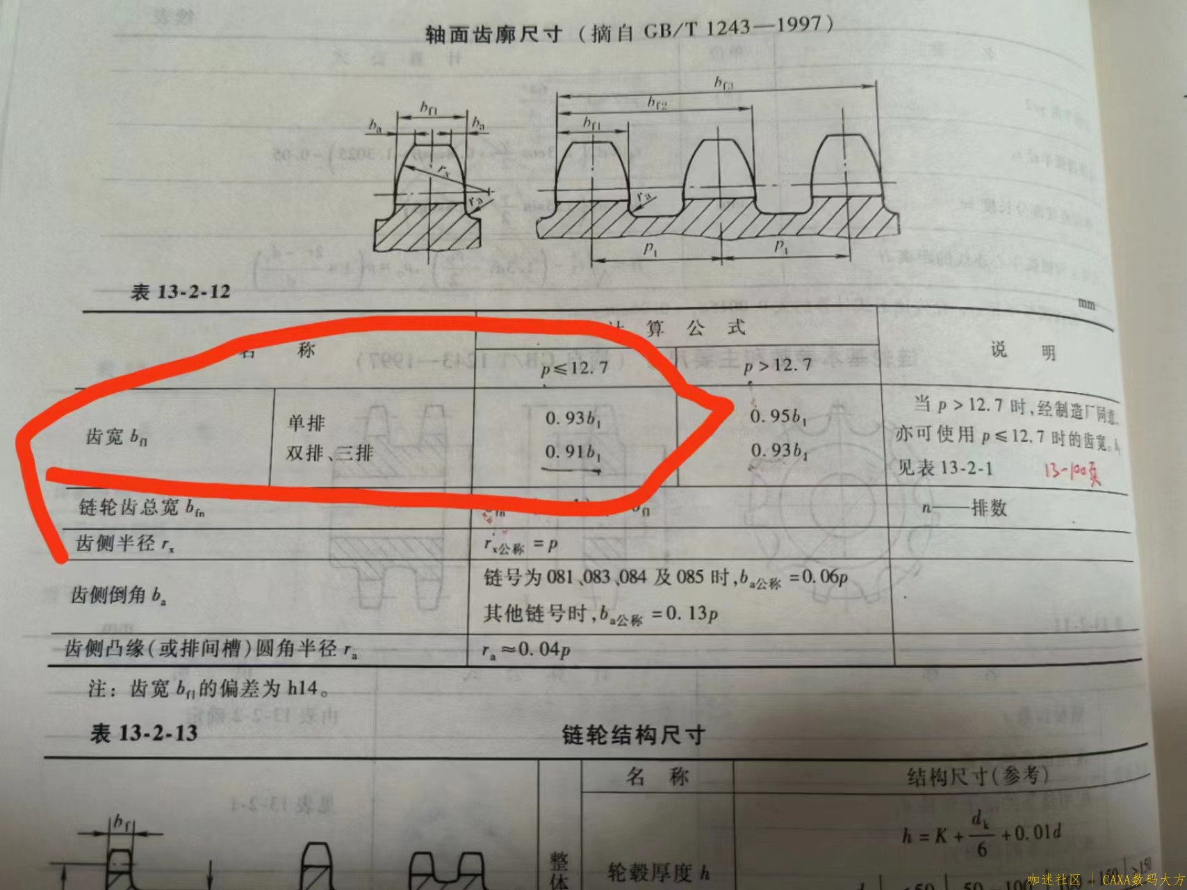

06B链号的链条内宽b1=5.72mm,对应的链轮齿宽应该是:bf1=0.93*5.72=5.3196mm。但是系统自带的标准件库生成的06B链轮齿宽是8.863mm。有没有老师遇到这个问题?
链轮齿宽计算公式
链轮齿宽计算公式
06B链号尺寸
06B链号尺寸
