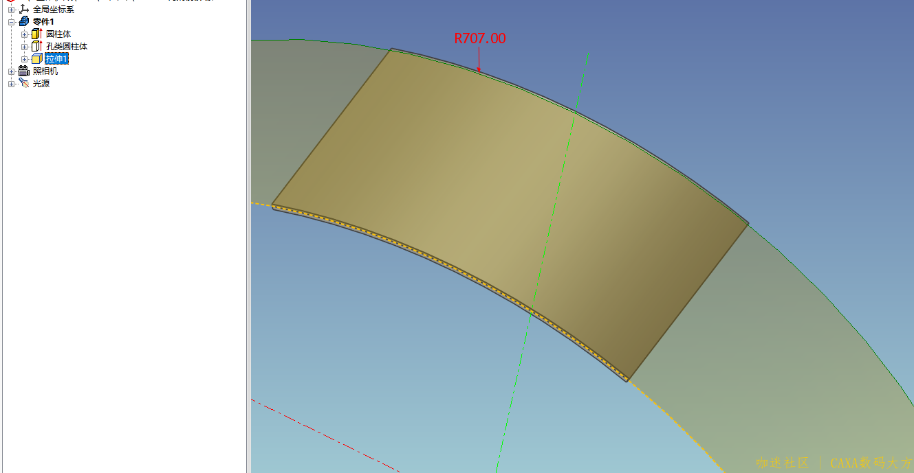

这个怎么生成的,如图

它应该是先拖出一个圆柱体的图素。然后,修改了圆柱体图素的草图,改成了扇形(饼状体图素)。
然后,又拖出了一个孔类圆柱体,只剩下最外侧的8mm的厚度。
最后一个,咱不知道,它为啥又做出了一个面。

我也是最后一个拉伸不知道怎么生成的

有眉目了
