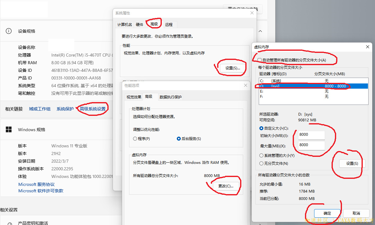

开了阿里旺旺,实体设计2d和3d界面切换时候很慢,很卡。把旺旺退出后,就很快。
版本2023,很2022都有这个现象,其他版本没有试过。
不知道大家有没有这个情况,有没有怎么解决办法呀?

发表于 2023-8-15 21:36:22 | 显示全部楼层
楼主,检查看看你的系统虚拟内存设置,去掉系统托管,然后上下一样,建议8000

 楼主| 发表于 2023-8-17 16:10:23 | 显示全部楼层
happyrat 发表于 2023-8-15 21:36
楼主,检查看看你的系统虚拟内存设置,去掉系统托管,然后上下一样,建议8000 ...
感谢!完美解决问题,谢谢!
