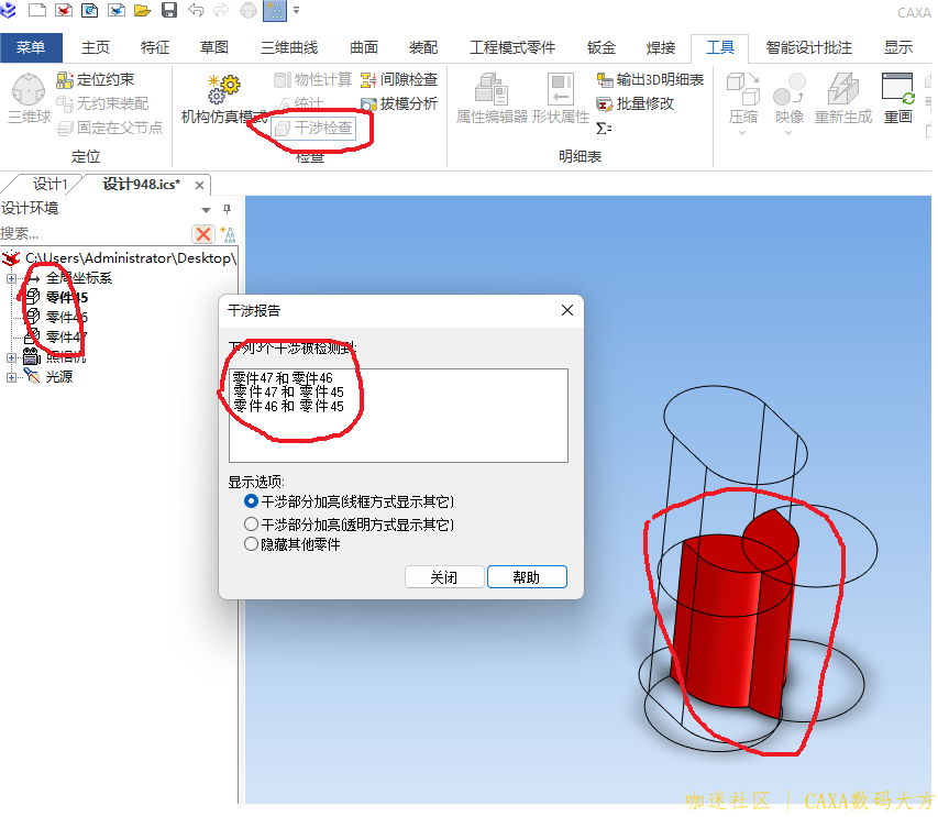

发表于 2023-8-3 17:56:28 | 显示全部楼层 |阅读模式
设计948.ics

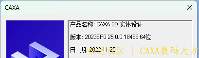

发表于 2023-8-4 09:46:43 | 显示全部楼层
这个功能没有问题,应该是可以用的
您在菜单—帮助—关于,看一下版本号;或者清理一下临时文件,在运行里输入%appdata%或者%localappdata%,删除caxa文件夹

 楼主| 发表于 2023-8-4 11:38:12 | 显示全部楼层
福特司令官 发表于 2023-8-4 09:46
这个功能没有问题,应该是可以用的
我反复测试了,19版不存在这个问题,这个版本难受,时好时不好,干涉问题,有些可以检查出来、、、不信你用一套图测试一下

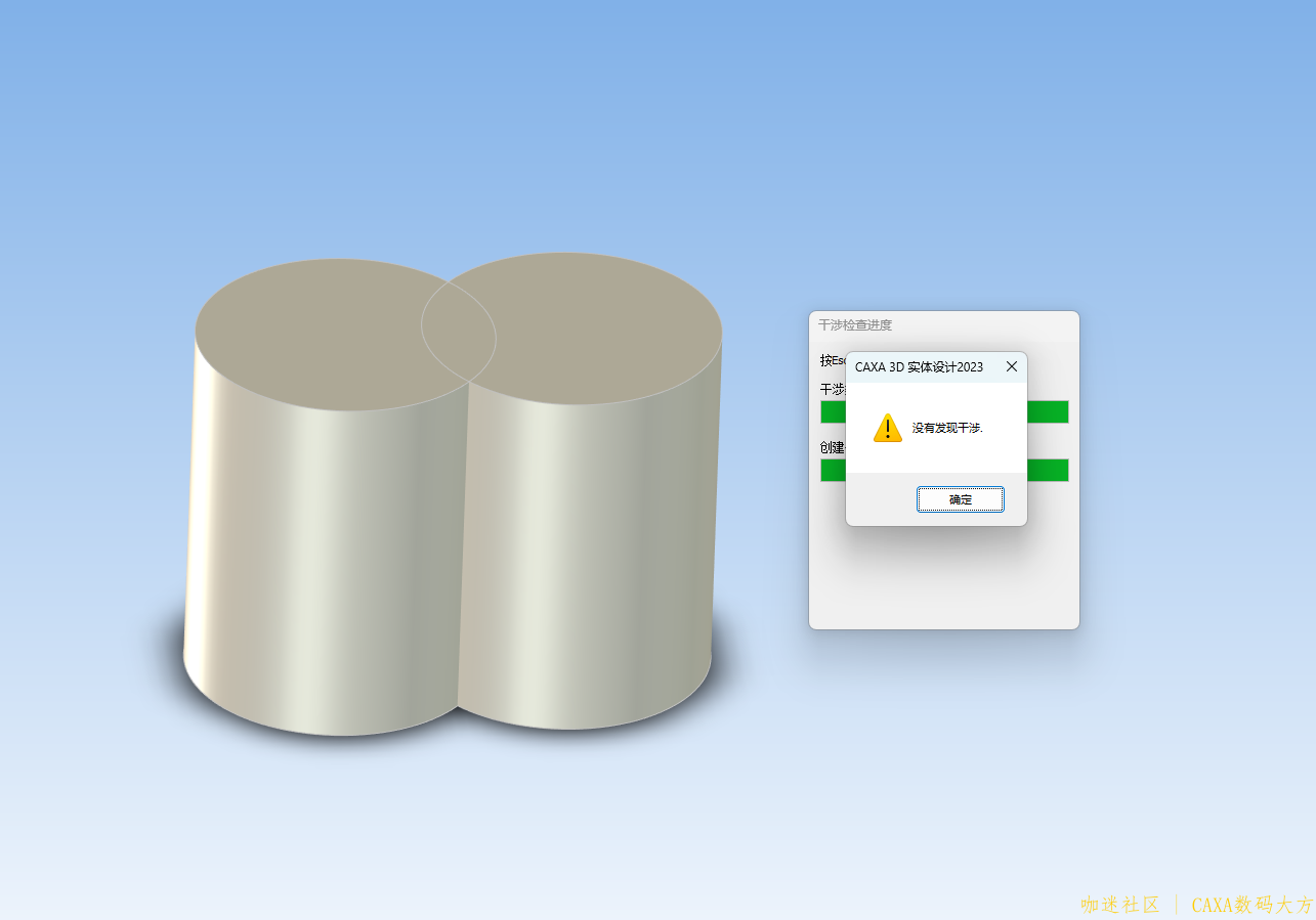

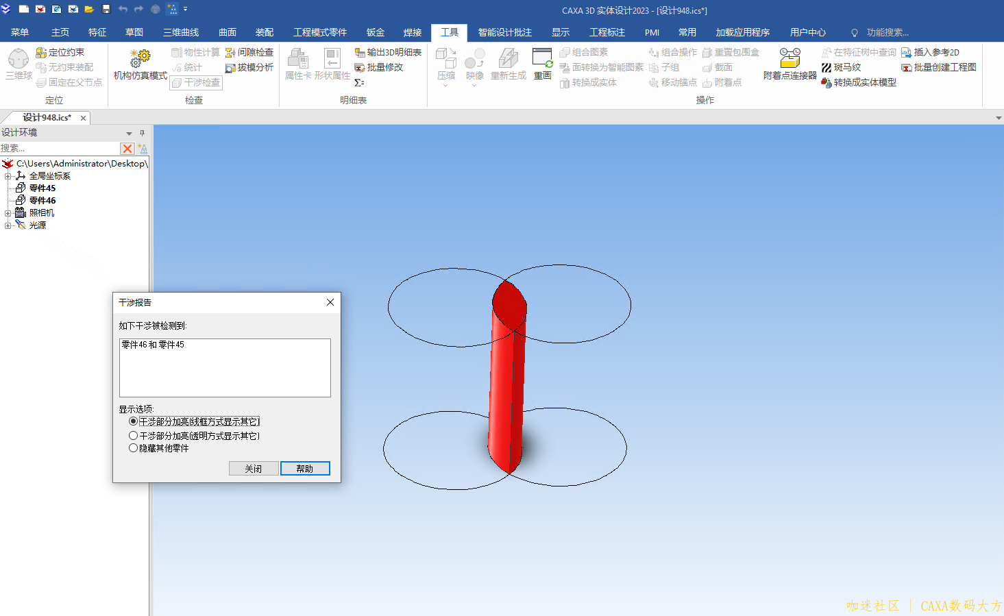

发表于 2023-8-15 21:37:53 | 显示全部楼层
应该是系统问题,比如系统加密了,在楼主的零件文件里添加一个零件,用23版本实体设计检查相交,正常
26
1315

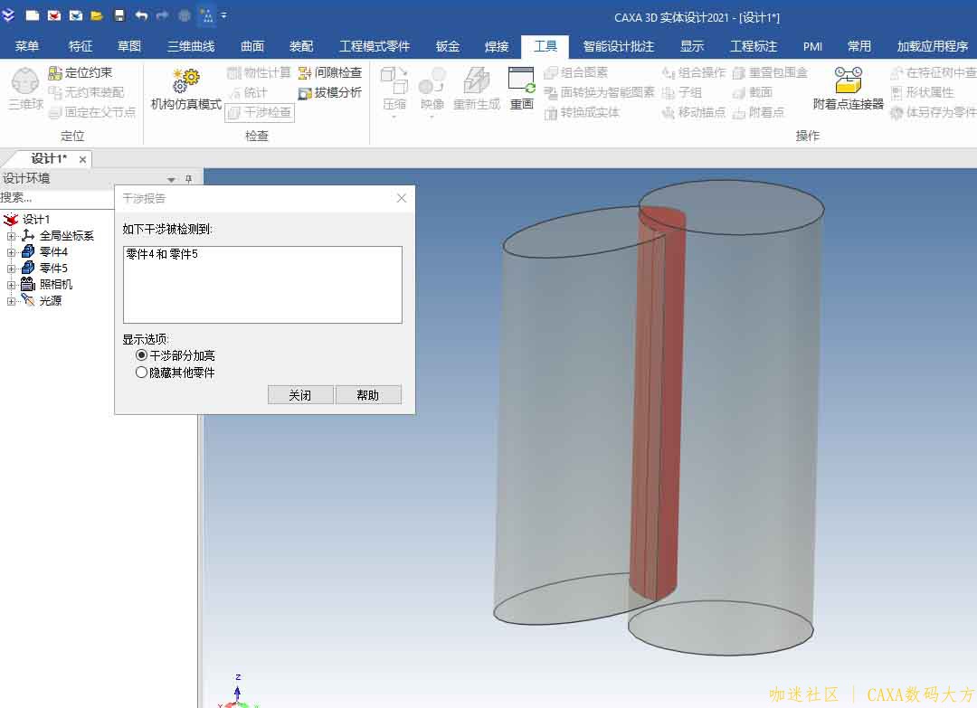

发表于 2023-8-31 15:14:50 | 显示全部楼层
我用2021版本的试了一个,实体检查相交,也是正常。
