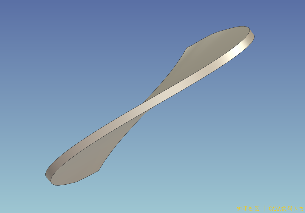

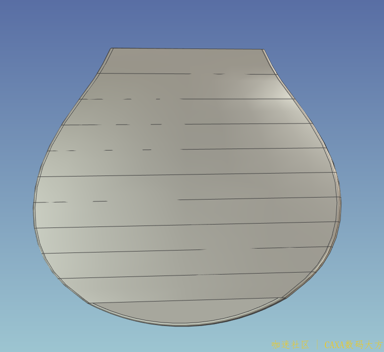

请教大神,一个叶片(类似于扇叶)的画法。

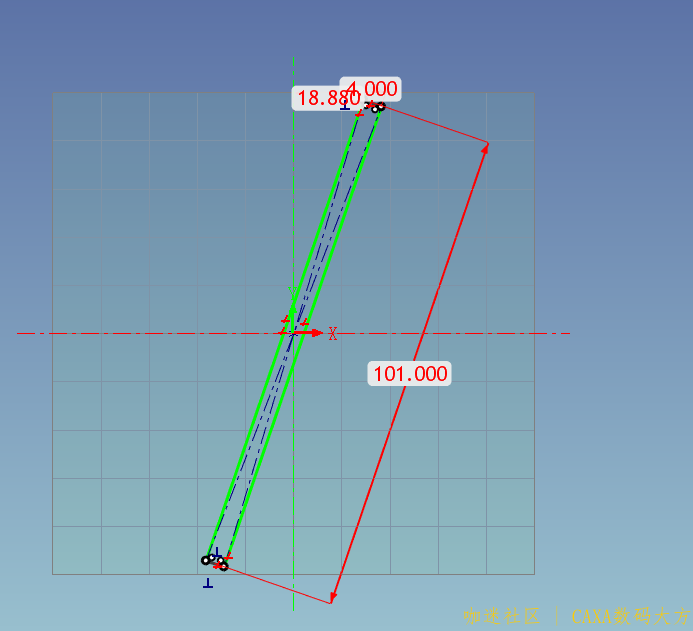

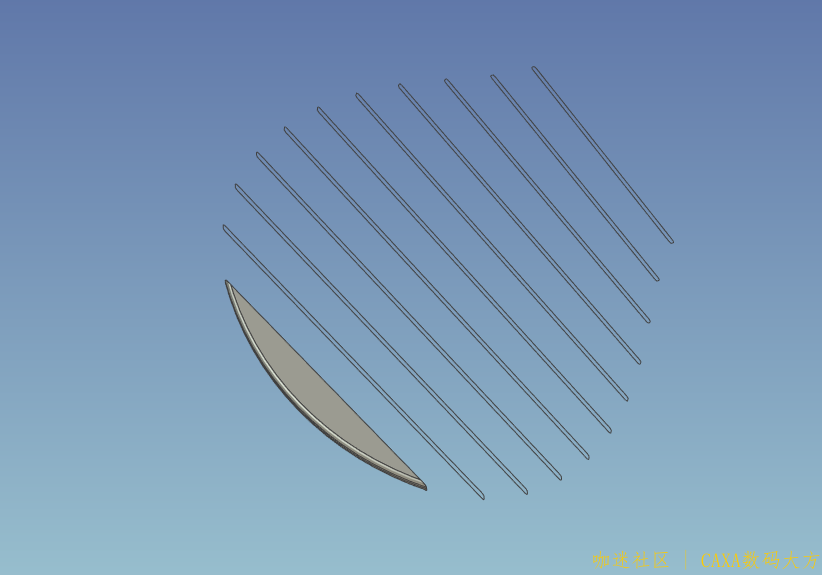

我想着用扫描的做法。先画了一个倾斜的矩形,宽度4mm,长度譬如80mm。画完以后,用三维球,拷贝了10个草图,每个草图的距离是10mm,依次修改其倾斜的角度和矩形的长度。然后扫描。

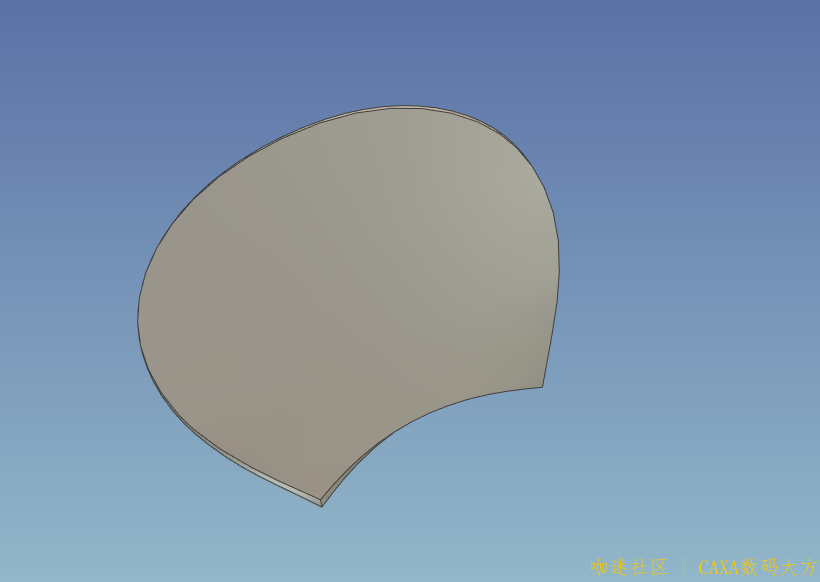

我希望的是,扫描的最后,能生成一个大的圆弧,所以,最后的一张图,我画了一个4mm的直线,扫描失败。我又把最后一张图,改为一个点,还是扫描失败。图中的,是我,又画了一个草图,拉伸出来的,效果极差。请教大神,扫描的最后,应该如何处理。
或者是,有别的更好的方法,曲面,还是钣金的。谢谢大神!!!!!!

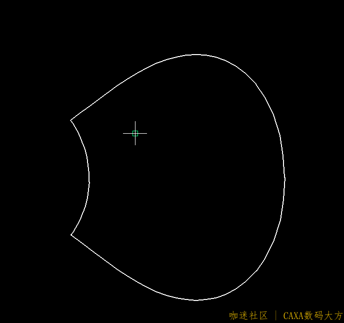

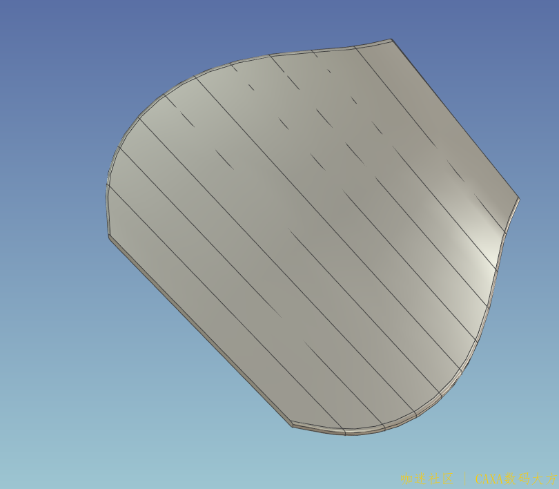

 楼主| 发表于 2023-6-20 16:33:55 | 显示全部楼层
qq415720880 发表于 2023-6-20 16:20
官网好像有教程   去看看吧
感谢大神回复,已经搞出来了。可能不规范,但是外形基本差不多了。
