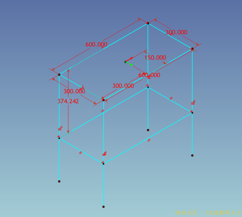

新手求助。求助大神,关于三维草图(三维曲线)。

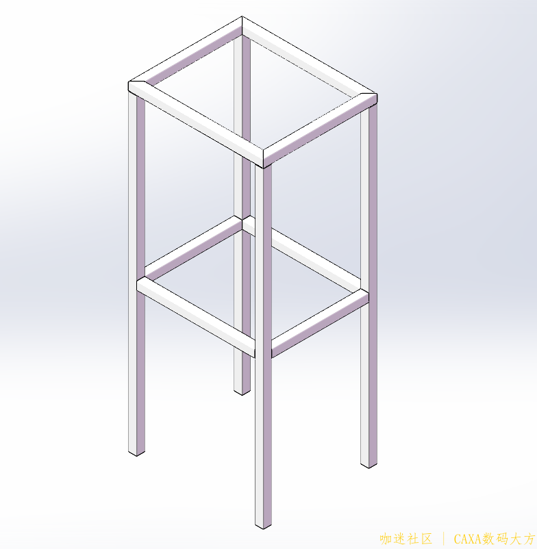

准备用焊接命令,用结构钢(40×40的方管)做一个架子。画图过程中,遇到了以下几个问题,求大神解惑。
1:用三维曲线的矩形命令绘制了一个矩形,后期继续绘制过程中,发现开始画的矩形的4条边,没有任何的约束,标注长度的时候,线都跑了。请问,能不能设置,画完矩形后,自动带4边的各种垂直约束,还是说,必须手动的增加。
2:用三维曲线的直线命令,画架子的四个腿的直线的时候,起点选择了开始画的矩形的四个顶点,后期,标注长度的时候,发现,直线的端点,与开始的矩形的4个顶点,没有重合。
3:用三维曲线的直线命令,用tab键,可以切换面,但是,不能捕捉垂直。
4:用三维曲线的直线命令,画架子的横梁的线的时候,也是,端点没有捕捉到原来存在的直线上,一标注长度尺寸,线的端点就跑了。

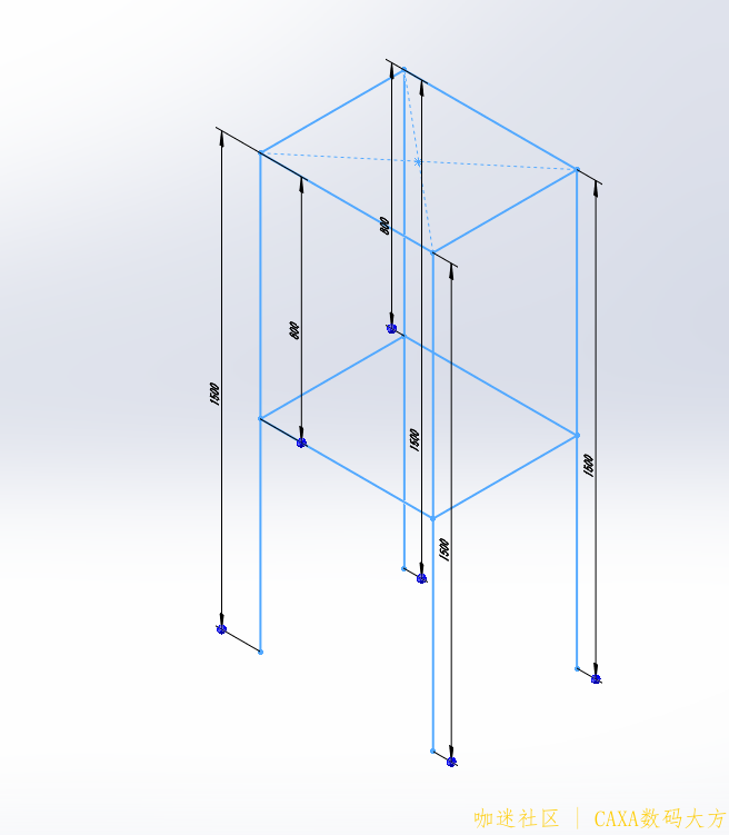

三维草图的这部分操作,感觉比SW难得太多了。求大神解惑。

发表于 2023-7-4 11:19:52 | 显示全部楼层
在绘制直线时,按Ctrl,会沿X、Y或者Z轴绘制直线,同时增加平行于该轴的直线

 楼主| 发表于 2023-7-5 10:19:17 | 显示全部楼层
福特司令官 发表于 2023-7-4 11:19
在绘制直线时,按Ctrl,会沿X、Y或者Z轴绘制直线,同时增加平行于该轴的直线 ...
感谢大神!!!
