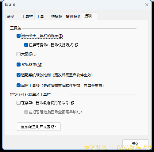

安装完caxa2023sp1,启动后按f9切换界面,会出现所有的工具条都不显示,请教大家有没有遇到一样的情况

清除2023的临时文件就好了

是否去掉了取消工具条选项了

我也遇到相同的问题,特别是安装了二次开发小程序后

有可能是3楼的原因,也有可能是4楼的原因。
解决方法:找别人正常的,保存一个界面交互文件。然后发给你,你加载一下就可以了。

我是在安装了二次开发软件之后出现的,所有的工具条都不显示;求大侠指点,谢谢

卸载二次开发程序后还是不显所有的工具条

1.清空两个位置的临时文件》方法论坛里有
2.请让我上一条查看一下是否正常
3.如果还是不出现,是不是二次开发程序不兼容,需要问一下二次开发人员
