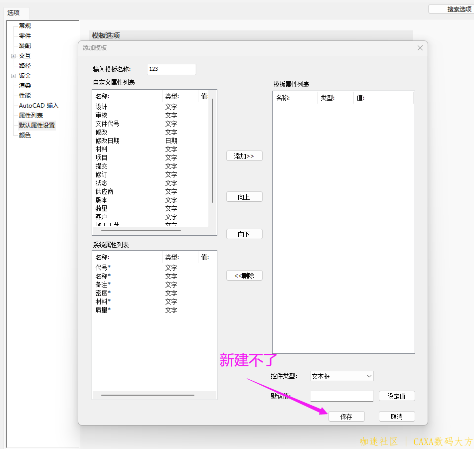

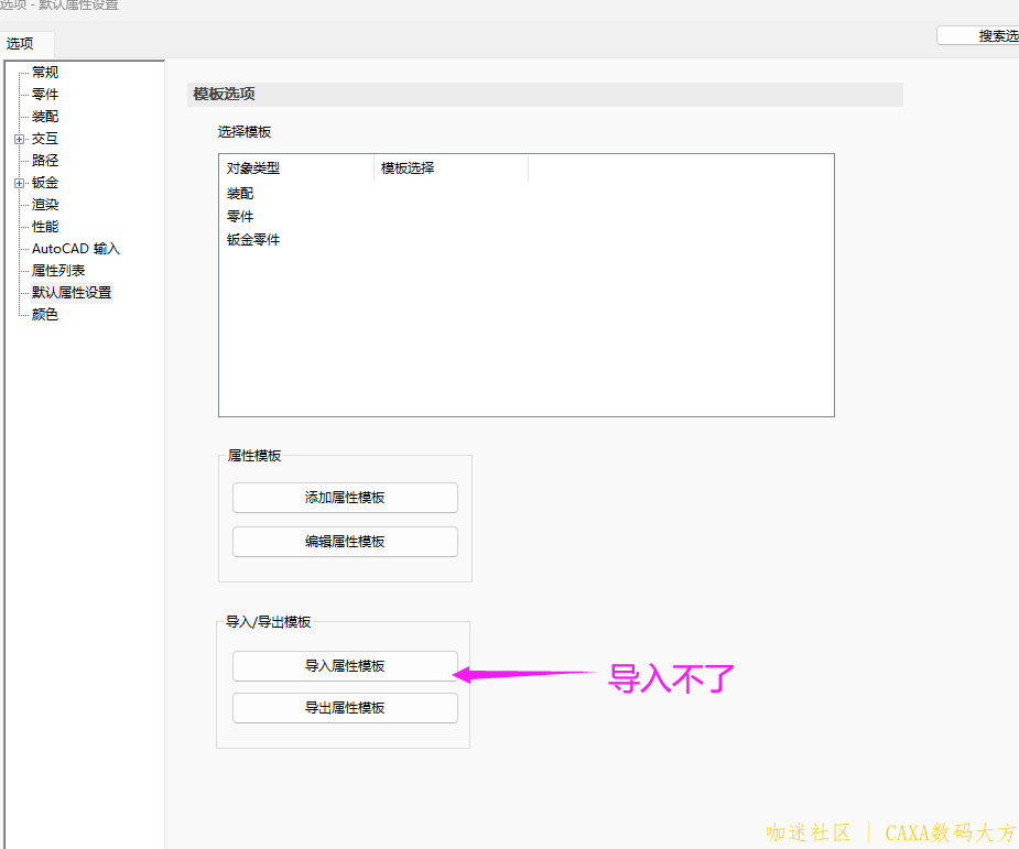

如题2023实体更新SP0后属性模板不能新建和导入 bandicam 2023-03-19 13-55-34-651.mp4 (5.07 MB, 下载次数: 2016) QQ截图20230319133753.png QQ截图20230319133436.png

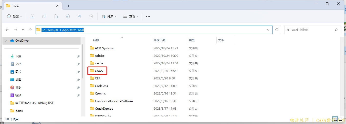

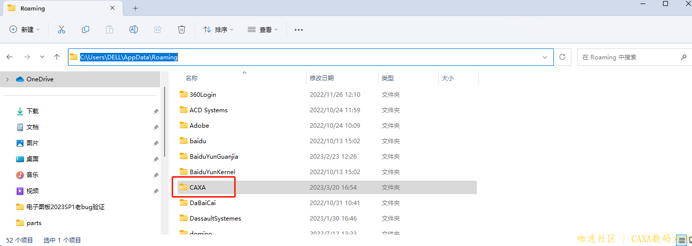

可以试下先关掉软件,把这两个文件夹备份一下,然后删掉,再启动软件试试可不可以新建和导入模板

这样是可以导入。但原来设置的介面和选项,快捷键都没了,以前还发现实体中的二维更改选项设置还能让测工具捕捉不到三维投影过来的线
