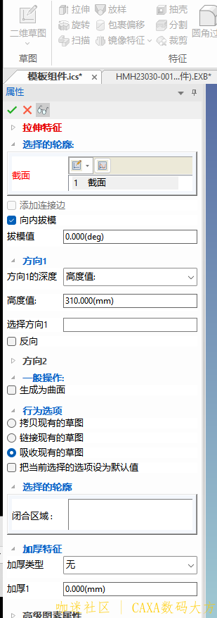

2023前的版本,增料可以在特征里改为除料,或是除料可以在特征里改为增料,很方便。2023版本没有了这个功能了

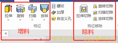

2023版做了改动,现在增料和除料是两个独立的功能

没之前的方便了
