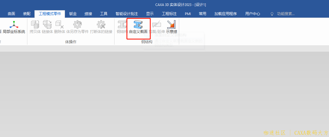

系统内的焊接结构件型号太少了,如何添加自定义焊接截面轮廓啊,为什么没这方面的介绍啊

实体设计2023版本增加了自定义截面的功能,可以通过草图绘制结构件的截面,并且通过尺寸约束,形成不同尺寸型号

2023版约束不显示
http://www.caxa.com/forum/forum. ... &fromuid=228957
(出处: 咖迷社区(CAXA数码大方))
司令官大神,请帮看看这里怎么设置?谢谢
