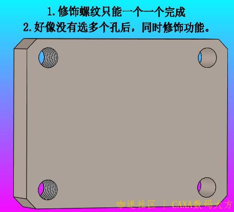

近日在给一批相同孔使用修饰螺纹时发现一次只能选一个孔,研究了一通还是没找到。各位老友有同感吗?

1.可以要求改进功能,同大小的多个孔选择后一次 修饰完成。
2.不同大小的孔不用同时修饰。

我都是做好标准螺纹,然后集中到右边图素库里方便调用。不用画孔再修饰螺纹

赞同。这样操作更简洁一些。

为了二维出图时能显示螺纹简化画法,用标准螺纹能实现吗?

可以的。

能展示或分享一下吗?我有真实螺纹,但不能出简化二维图。

按理说不会出不了简化二维图,在二维图中也就是个4分之3圈的螺纹标记

我是用设计元素库里的自定义孔来做,出二维图的时候带有简化图

这个属于变通办法吧?外螺纹好像不能解决。
