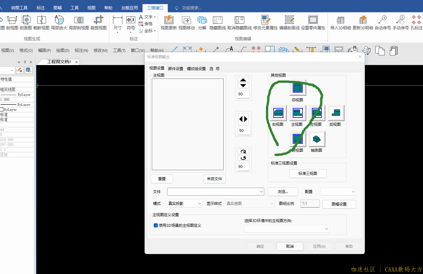

有个想法,在投影时选中要投的视图点确定之后只定位一下主视图的定位点,所有的选中的视图同时投影出来,软件设定一个可调的视图之间初始间距,根据情况再手移动各个视图的距离。这样有个好处就是对于初学者视图不会放错位置,并且会加快出图速度。 QQ图片20220507091311.png 大家还有好的建议可以跟贴

 楼主| 发表于 2022-5-9 08:07:32 | 显示全部楼层
zjdgs88 发表于 2022-5-7 10:50
三维投影二维时剖面线间距最好能根据图纸比例自动缩放,比如图纸比例为1:1时间距为3mm,比例为1:10时间距 ...
这个好,只要是能提高工作效率的都是好的。

发表于 2022-5-12 16:29:04 | 显示全部楼层
支持,可以防止左右视图放置错误
