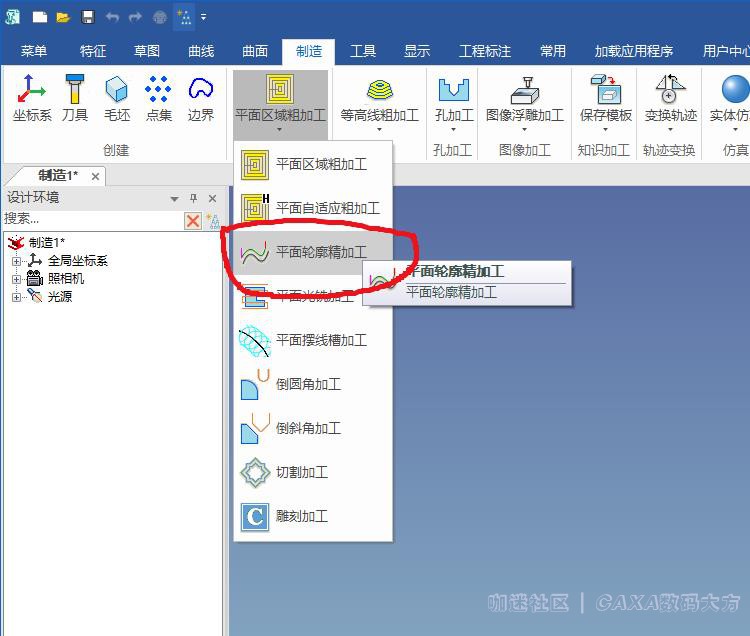

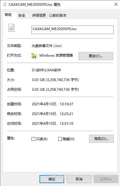

我从官网下载的“CAXACAM_ME2020SP0.iso”安装包,安装后为何制造模块功能会缺失呢?反反复复装了几次都是这样,请高手解答一下原因吧。

欢迎微信搜索公众号:CAXA华中事业部    回复:制造工程师2020       可以获取最新版本软件
安装完软件记得清理缓存,运行输入%appdata%,删除CAXA文件夹;运行中输入%localappdata%,,删除CAXA文件夹。
