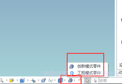

做为一个CAXA 3D新手,在学习中是遇到的困难后来解决的,想发出来,大家一起留意,学习。今天 遇到的是无法通过修改尺寸 来驱动特征进行移动,百思不得其解,多种方法操作,也没有搞定,后来看冯老师培训中,突然发现,原来操作一直是在工程模式零件 下,换成创新模式零件下就好了。真是恍然大悟,心情大好,谢谢冯老师。也发出来,希望可以 对刚学习的朋友能有帮助。模式切换在右下角可以 进行。

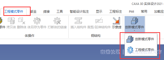

发表于 2021-4-3 17:34:30 | 显示全部楼层
是的,工程模式是基于严格的草图父子关系来建模驱动,创新模式是基于搭积木建模,非常方便修改。我推荐用创新模式,20版本及以下版本在窗口的右下角切换
回复 支持 1 反对 0
162
4995
50842
发表于 2021-4-3 17:36:28 | 显示全部楼层
21版本增加了一个专门的工程零件建模选项,切换改到了工具栏上,工程模式零件里切换
回复 支持 1 反对 0
