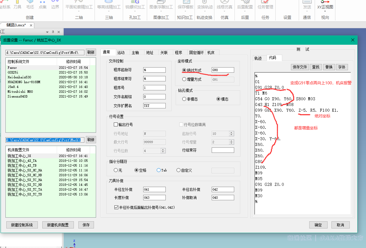

新手入门做了个导出程序完全没法用。选的绝对值坐标输出为增量坐标。换华中和三菱的又不输出钻孔代码,坐标能显示绝对值。
有大神能教下怎么处理么。
另外请问下,做产品没有什么特别复杂的曲面。caxa能否胜任。如果可以的话想直接支持国产正版,就不去学ug了。
现在看里面没有丝锥,螺纹攻丝选择的处理方式还是钻孔的参数。
