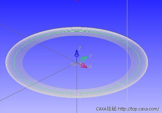

你之前教我的倒圆角功能我出出来的程序怎么只有平面

解决方法
这个原因主要是后处理问题,见图:N46 G0 Z100把该程序段删掉即可实现圆弧递进,同时将N68 G0 Z100删掉可每层不抬刀,连续进行圆弧切削。
