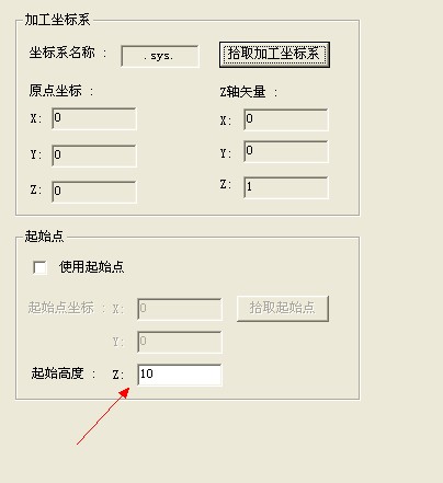

为什么每次写刀路起始高度都是10呢!以前是100的!这样很麻烦每次都需要更改!求设置成每次写刀路起始高度成100的!在哪里设置!谢谢

轨迹坐标树上有个起始点,那儿是初始值。

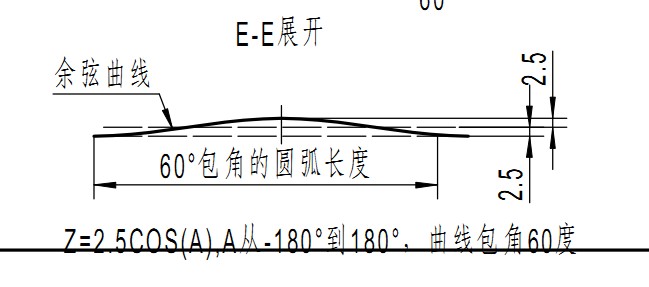

用CAXA制造工程师2008怎样画出此曲线
