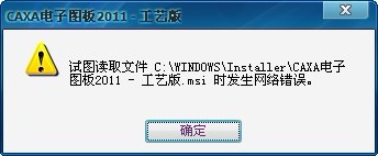

卸载工艺时弹出
然后就自动后退卸载进度弹出
卸载失败!
不知道是何原因

是在控制面板里卸载的吗?

原始安装时把安装盘放在哪儿?是网络共享安装还是拷贝在本地?尝试保证安装文件原来安装位置时进行卸载看一看

用360安全卫士卸载也是如此

是在控制面板里卸载如此,360安全卫士卸载也是如此

本地安装

方便的话,留下您的QQ,我远程看一看。

你可以反其道行之,重新用源程序安装一般,会提示你卸载上一个版本,你看这样情况下,能卸载不
