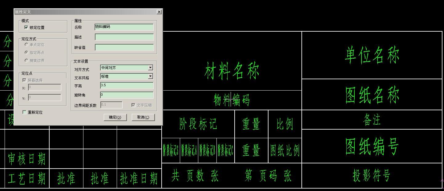

过程我会,但是我要的信息总是提不到

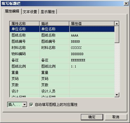

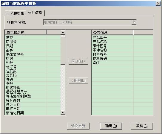

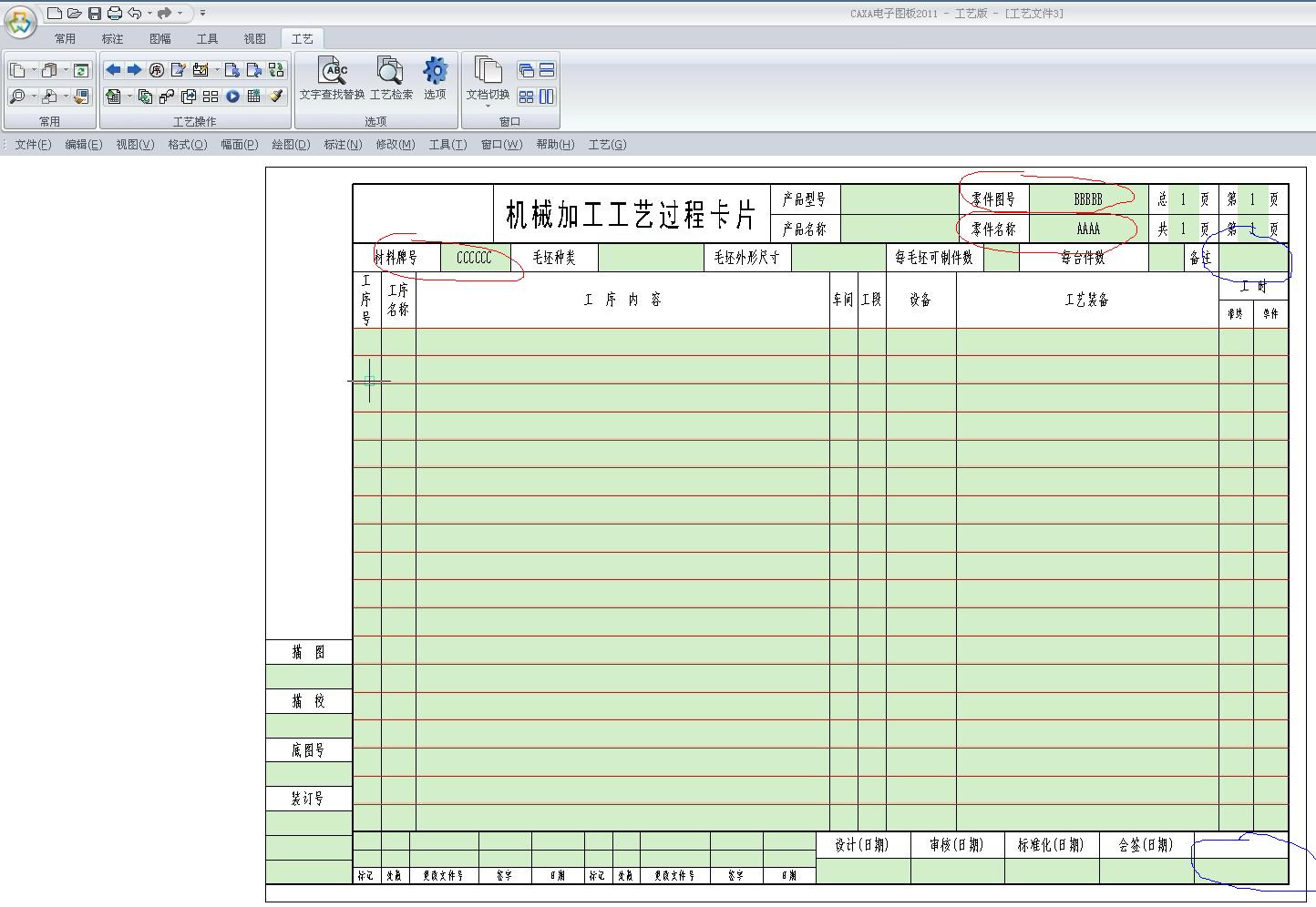

提取图纸 标题栏 信息 只过来 名称、代号、材料

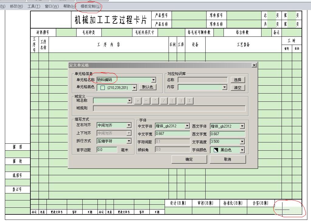

唐工,我试过,可以导入进来的。
下面是我随便做了个例子,将其中一个单元格定义为“品号”,跟标题栏中的属性名称保持一致,然后导入,就可以了。

发表于 2011-11-22 09:35:00 | 显示全部楼层

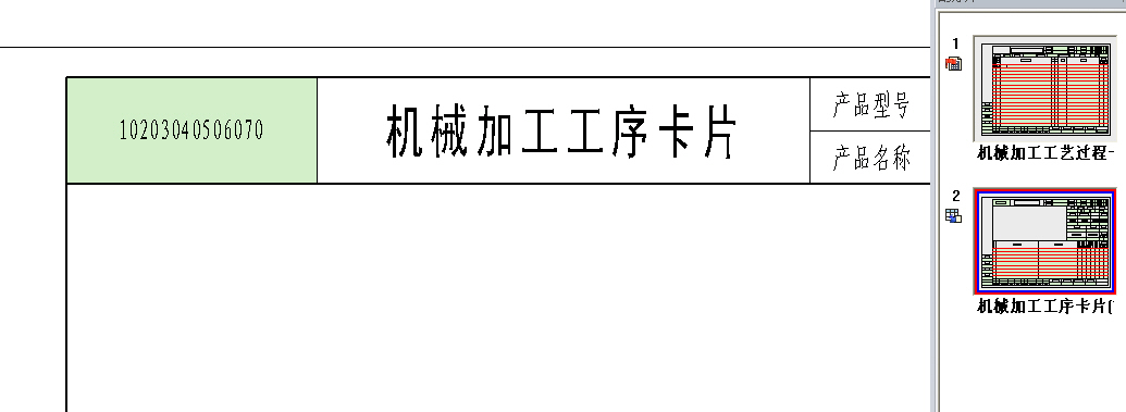

这个是导入后结果

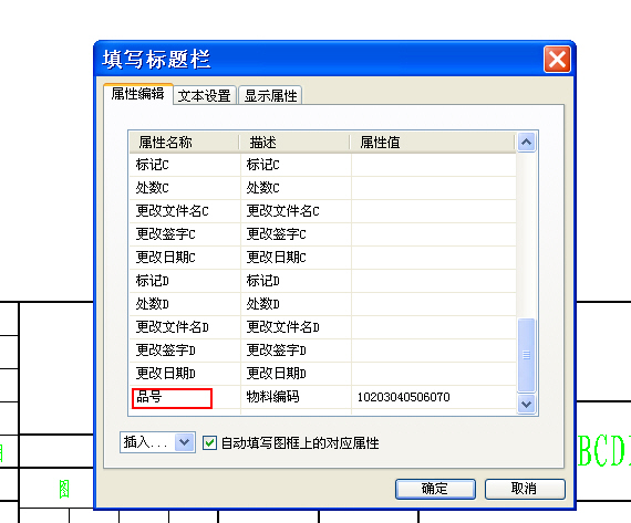

这个是标题栏内容
这个是操作视频

 楼主| 发表于 2011-11-22 22:19:00 | 显示全部楼层
在2011R3下已经可以正常读取,谢谢杨老师!!!
