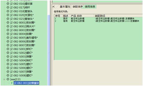

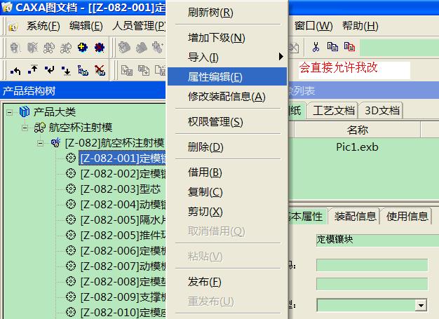

我看别人操作,修改原件属性时,会提示此原件被借用的信息,但是我的什么提示也没有,直接就允许我修改,怎么回事?

原件和借用件如果在同一个产品中,“属性修改”不弹出提示框。但借用件在另外一个产品中,才弹出原件被借用信息的提示框。
