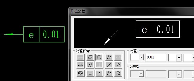

CAXA工艺版2011 R2和CAXA机械版2011 R3形位公差有问题了
系统是WIN7 64BIT 和WIN XP 32BIT,形位公差的图标显示不正常,是字母了

 楼主| 发表于 2011-11-7 20:58:00 | 显示全部楼层
卸载后不安装电子图板工艺版2011r2hotfix1就正常了

发表于 2011-11-8 10:06:00 | 显示全部楼层
从电子图板的font里把cxgdt.tff拷贝到windows的fonts.

 楼主| 发表于 2011-11-12 13:05:00 | 显示全部楼层
确实是字体问题,经常出现,只有经常拷贝字体到WINDOWS下覆盖
发表于 2013-5-24 14:49:52 | 显示全部楼层
cxgdt.ttf和cxgdt.shx
