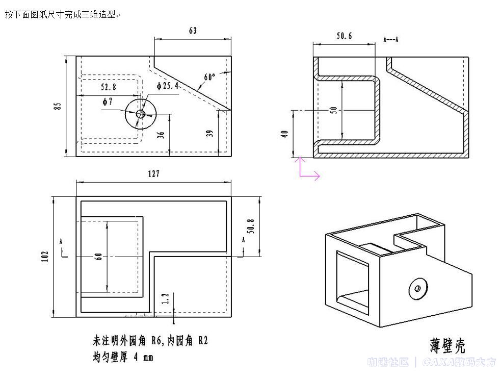

欢迎各位咖迷参加每周一练,活动规则如下:
1.每周发布一个练习题,参加者必须全部使用CAXA 3D 实体设计完成设计,不得使用其他软件。
2.版主根据提交的先后顺序及完成情况给与前十名每人1000金豆(可提现)的奖励。
3.欢迎参加者录制练习题对应的视频教程或文档,被采用者获得10000金豆(可提现)的奖励。
第一周题目:薄壁壳
每周一练 薄壁壳
每周一练 薄壁壳

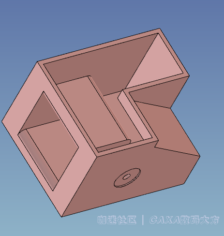

shangfajian 发表于 2019-3-3 12:00
我来做一个,原图纸不很清楚不对不对
速度够快的!金豆已发请查看!

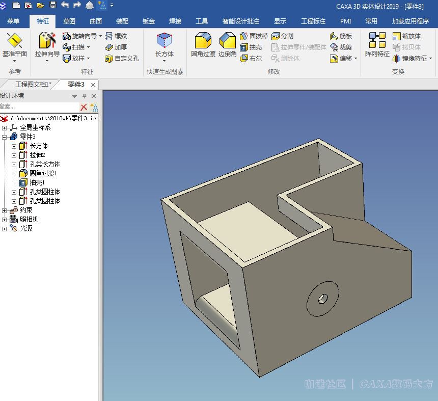

我试着做了一下
141
16147
发表于 2019-3-5 11:56:42 | 显示全部楼层
用CAXA2019做的 试用30天

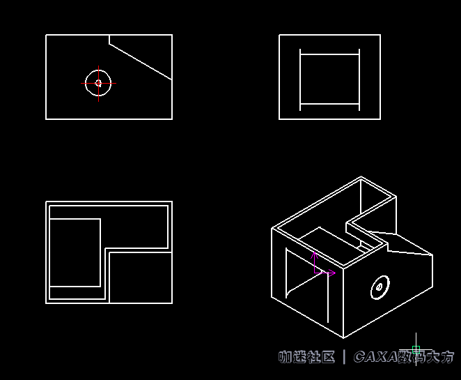

学习学习。 截图01.jpg 截图03.jpg 零件3.ics (184.5 KB, 下载次数: 4516)

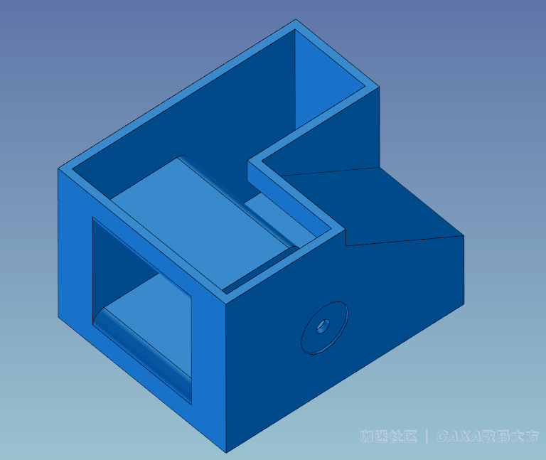

每周一练:薄壁壳(第一周)
每周一练:薄壁壳(第一周).ics
95.5 KB, 下载次数: 4309

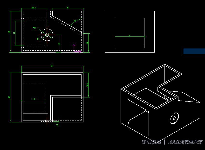

每周一练:薄壁壳
薄壁壳.ics
98.5 KB, 下载次数: 4267
