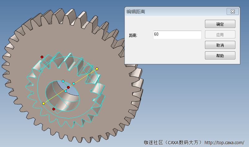

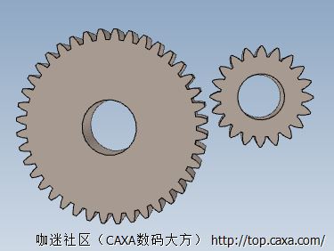

用CAXA3D实体怎么装配,使两个齿轮没有干涉,有没有大神啊?求教一下,卡在这里了。详细的配图教程。谢谢

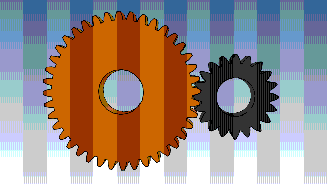

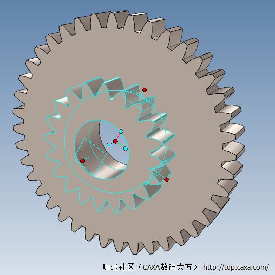

计算好轴距,两个齿轮摆放好,用相切约束或者随动约束约束两个齿轮的齿廓,这样就约束好了互相啮合的一对齿轮。不过这样约束的齿轮不能做动画,因为只有一个齿有约束关系。不过没关系,约束好齿轮的啮合关系后再把这个约束删掉,再按传动比设置两个齿轮的动画转速,这样就可以得到互不干涉的齿轮了。

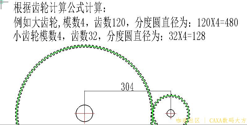

发表于 2021-12-9 20:48:05 | 显示全部楼层
两个大小不一样的齿轮怎么计算齿轮数跟高度?

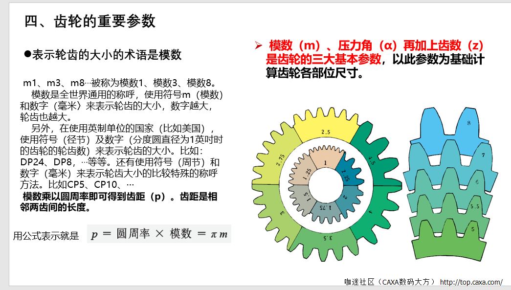

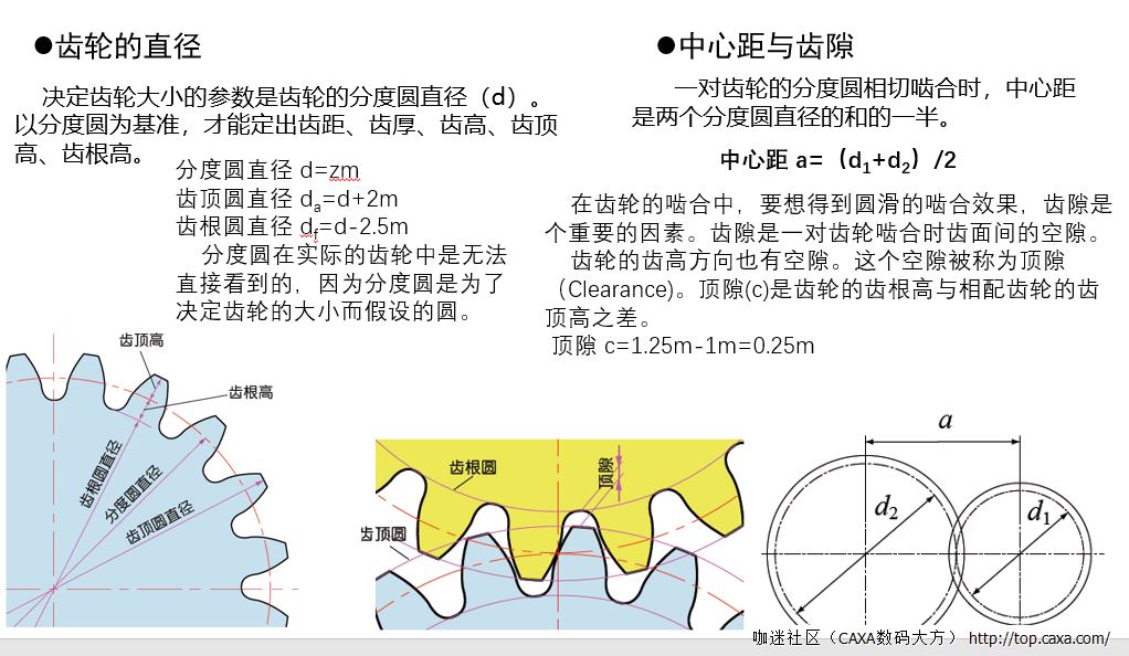

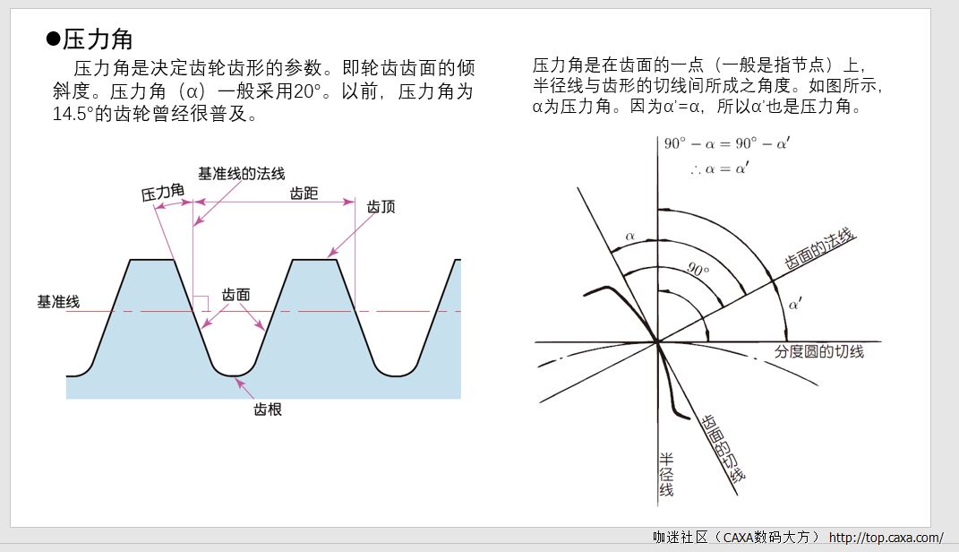

发表于 2021-12-12 15:55:23 | 显示全部楼层

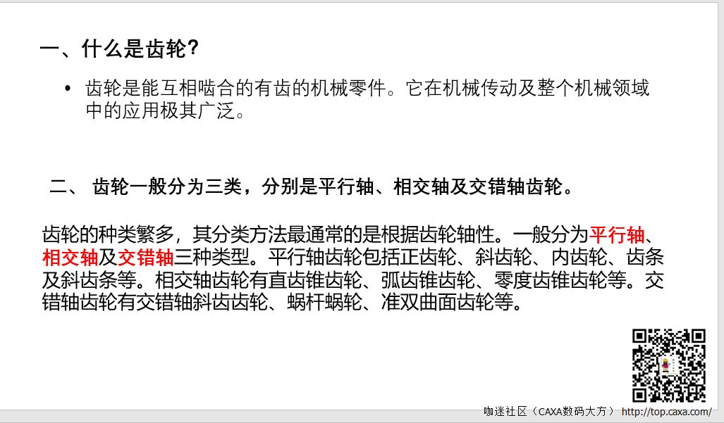

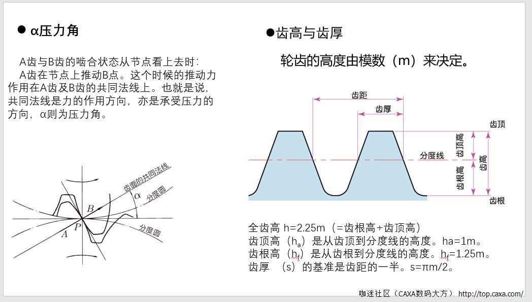

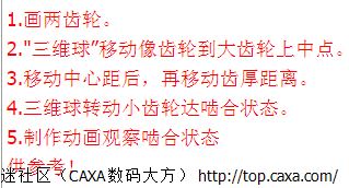

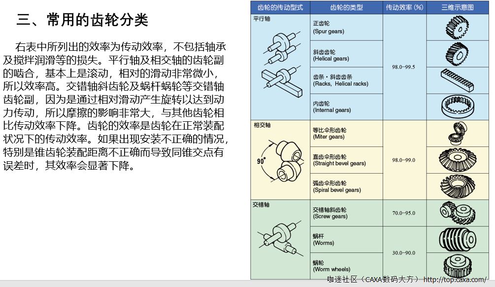

如下参考!

发表于 2022-3-11 08:30:04 | 显示全部楼层
好帖子,基础知识学习好才能绘图。

楼主也是费心,还贴图上了基础知识,其实计算好中心距离后,齿面用相切约束即可,做动画则是各自按比例旋转即可,提醒一下做动画之前齿面约束要取消
