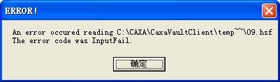

在图文档2008R3.1中浏览实体2009R3的ICS文件时提示如下,无法浏览,实体设计08版及以前版本的文件都可以浏览,请问是否有新的HSF View安装程序

需要安装图文档2008r3.2及以后版本,浏览控件有变化。
