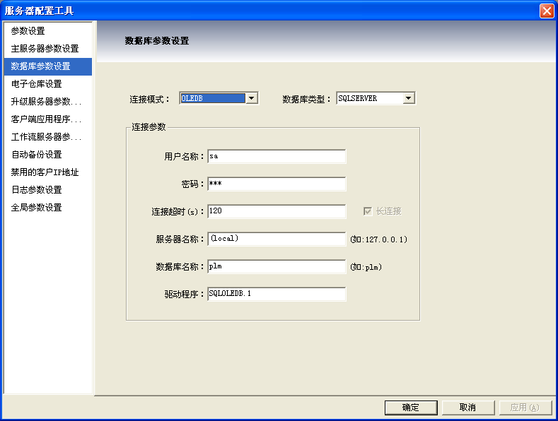

发表于 2010-8-31 16:08:00 | 显示全部楼层
发现两个问题。
一、8.30的程序包工作流装上后界面里面没有工作流菜单 ,8.12号是可以的
二、单机模式下不能用。也就是电脑网线拔掉下  没有随即IP的情况下 127.0.0.1不能作为服务器地址用 ,服务也启动不了
131
1387
5457
5457
 楼主| 发表于 2010-9-1 11:26:00 | 显示全部楼层
郭总动作快呀,已经开始反馈问题了
----------8.30的工作流打包有误,现在已经上传新的工作流程序,请重新下载(8.31的)
----------------可以在单机下使用
关键是:
在服务器控制台,数据库参数中,服务器名写 : (local) ,而不是127.0.0.1
png
png
点“应用”按钮后,直接查看全局参数设置,可能还是没有内容。先关闭服务控制台,再重新打开,查看全局参数设置,有内容就说明数据库连接成功了。
这时再启动服务,可以正常使用。
单机,没有网络环境使用时,其实主服务器地址设置成什么是没有影响的。
为什么08版本,可以直接使用,而11要修改设置?
为什么笔记本不插网线,设置成127.0.0.1不行?
原因是:
08版直接使用了odbc连接,而通常设置odbc时,选择服务是用的“(local)”或“.”,用来代替本机,这样跟地址是不相关的。而11版,连接方式是在服务端设置的,所以要改写一下才行。
而笔记本不插网线时,一般系统会自动禁用网卡,此时的127.0.0.1 实际是无效的了,所以会出现上述问题。
