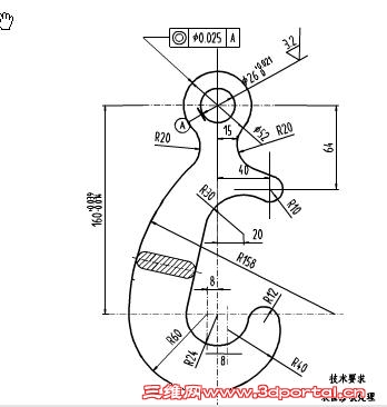

请问CAXA2007自带的一个实例虎头钩里面R40的圆心是怎么找出来的啊:
解决方法
R40圆心:中心线右偏移8;在R60圆心以R20(即R60+R40)画弧,交点为其圆心。

从图中可以看出.R24的圆心中心线向右偏移8mm.交点既R40的圆心.不知对不对
a5404 发表于 2011-3-12 16:27:00
你指的是哪两条线的交点?

解决方法
R40圆心:中心线右偏移8;在R60圆心以R20(即R60-R40)画弧,交点为其圆心。
应该是这样吧
