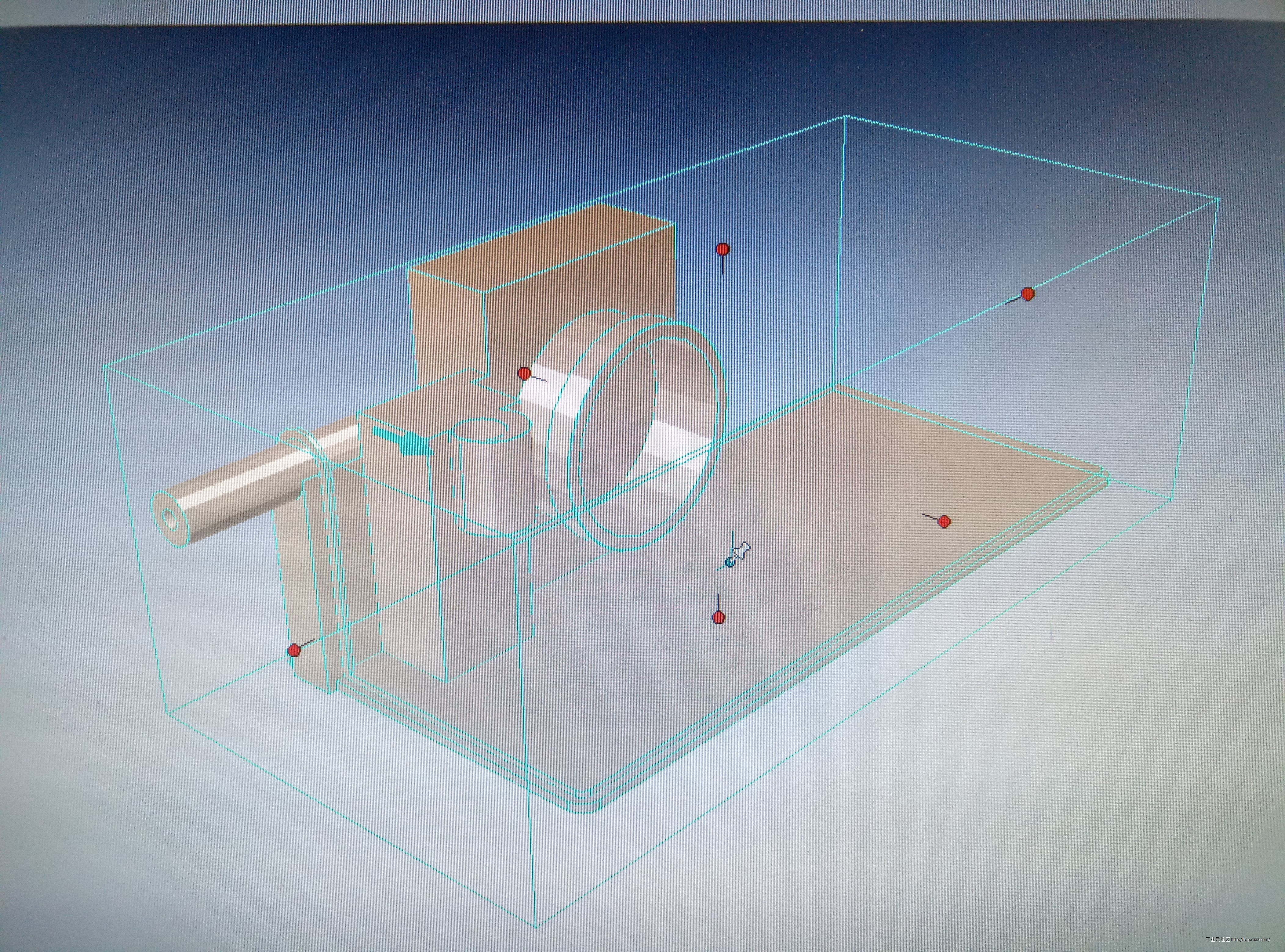

发表于 2017-4-8 16:56:09 | 显示全部楼层 |阅读模式
[img=110,0]http://top.caxa.com/tools/ajax.aspx?t=image&aid=51632&size=300x300&key=n97RnaRT1V[vVDOBe[ZO0w==&nocache=yes&type=fixnone[/img]

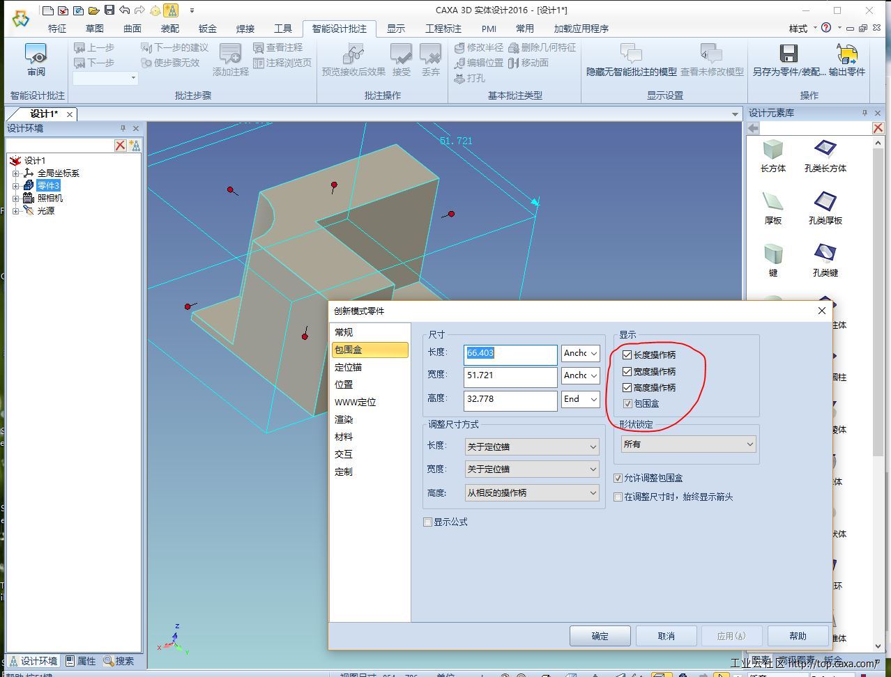

发表于 2017-4-10 09:19:27 | 显示全部楼层
这个应该是零件包围盒,一般只有选中零件才会显示。如果想取消,可以试着在零件属性中,去掉这个选择
 楼主| 发表于 2017-4-10 09:24:32 | 显示全部楼层
谢谢  去掉以后 零件单个怎么点击不了。
