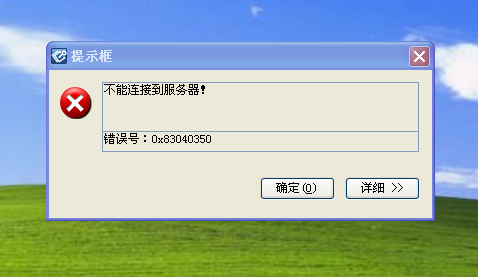

下载的协同管理试用版,安装上不能用,能否详解一下安装步骤,谢谢各位了

应该是图文档的服务端没有启动,请参考:
http://top.caxa.com/showtopic-1363.aspx

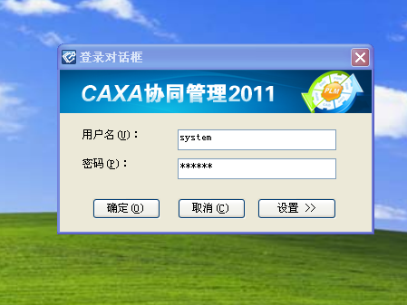

  首次使用,要用系统的默认用户 system(口令也是 system),登录后 建立新的角色和用户。
  system,只用于人员管理,没有功能操作的权限。

8成是数据库没有安装成功!

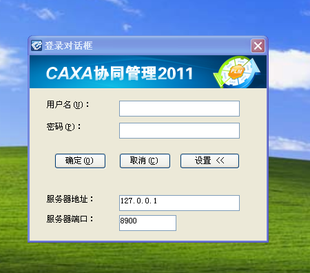

看附件

是不是没有安装服务端程序啊?没有安装服务端就会出现这样的错误提示,如果安装了检查下服务端设置中IP地址,数据库以及这些服务。
