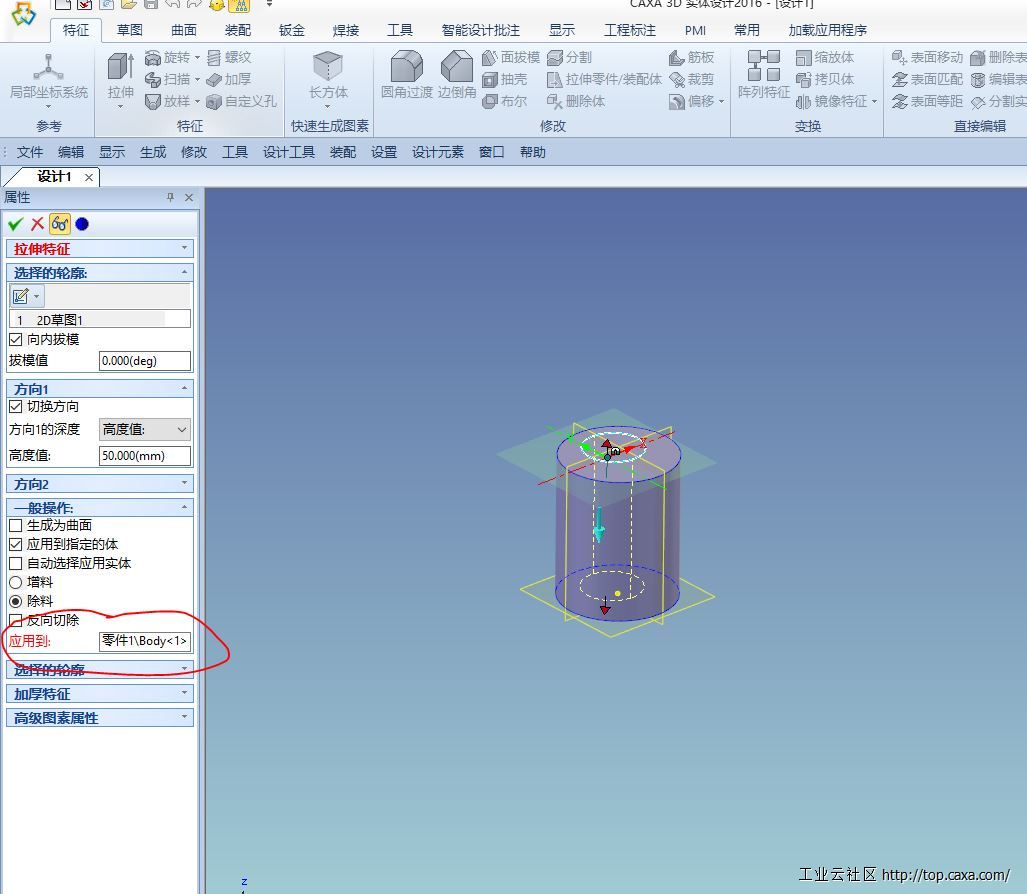

[求助] caxa2013,绘制草图后在实体上拉伸可以增料,不能除料,怎么办?

确定勾选了除料??

回复 1楼zlblfx的帖子
2013版没问题,如下参考!

除料的时候,看一下有没有应用到体
