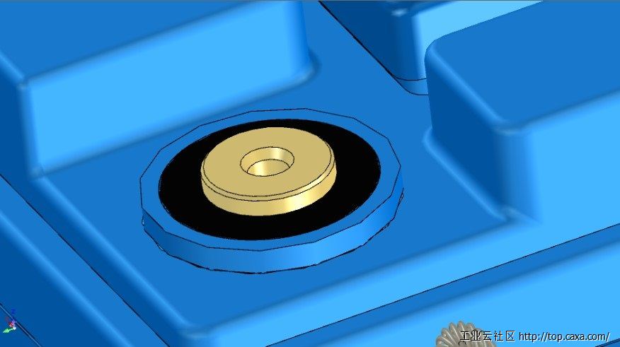

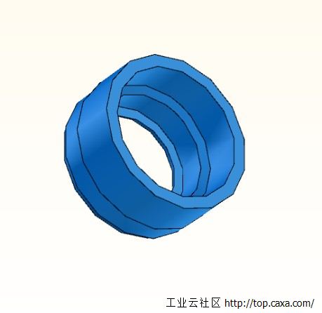

用caxa在复杂零件中通过旋转做空心圆柱,作出来的圆体外圈是多边形的,渲染效果十分不好。请教大家这是什么原因?该如何处理?

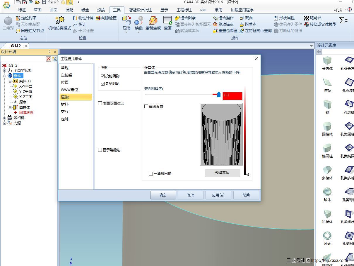

图太小了,放大后就是这样。

提高下零件的表面粗糙度就可以了

有用,多谢!
