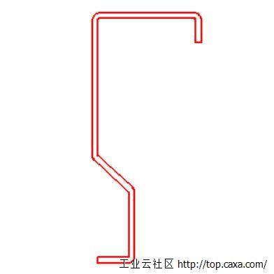

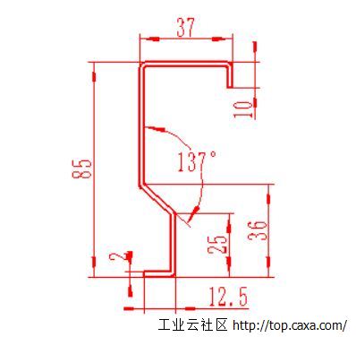

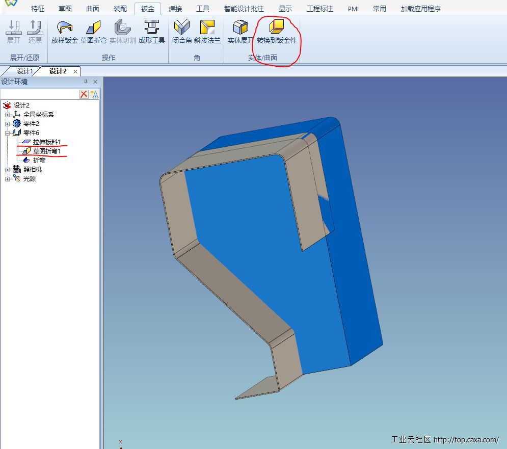

这样的折弯怎么进行绘制呢,角度我晓得怎么调整,但是 尺寸25 和尺寸36 怎么弄呢?
90
528
528
发表于 2016-6-21 17:32:12 | 显示全部楼层
那个数值不是准确的,实际也无法测量,在圆弧上是估算的。

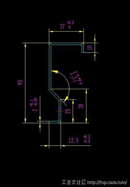

到的是延长线交点的距离,实体2016可以指定折弯位置了

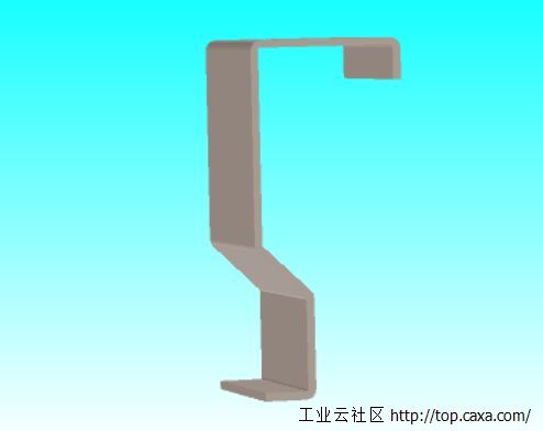

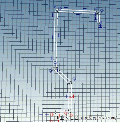

画出实体坯胎后,可以直接用转换到钣金件的功能
细节在通过编辑钣金草图和草图折弯完成

谢谢大家, 我看了一下  我的实体2015版本上面是没有  转换到钣金件  这个命令的,是不是这个命令只有2016版本上才有的...
1147
7256
7256
发表于 2016-6-23 17:25:48 | 显示全部楼层
是2016版本新加的功能,比较方便

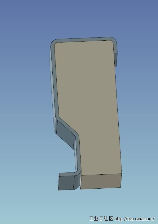

此件,断面在二维图中能画出,
再用实体三维图中“拉伸向导”
即可完成。很容易画出。
