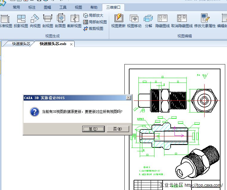

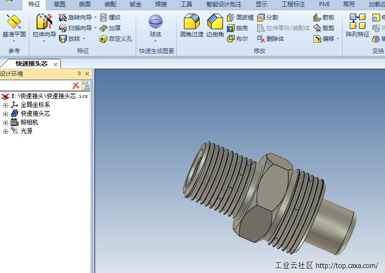

我画的
是快速接头但是转成二维图标注完事以后再打开提示更新就出现齿轮这种情况为什么?

发表于 2016-6-12 17:19:54 | 显示全部楼层
这个应该是关联文件已经改变了~有没有把快速接头芯这张图改型后另存过,可以关联改变了
你可以在二维图右上角找到“改变关联文件”的功能,重新指定一次试试

 楼主| 发表于 2016-6-24 15:14:28 | 显示全部楼层
谢谢了
